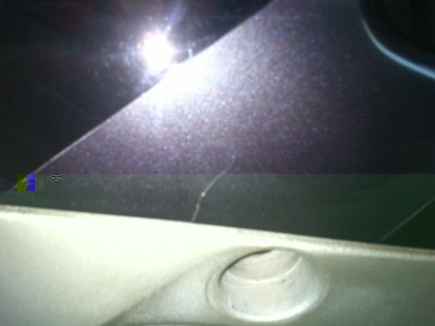

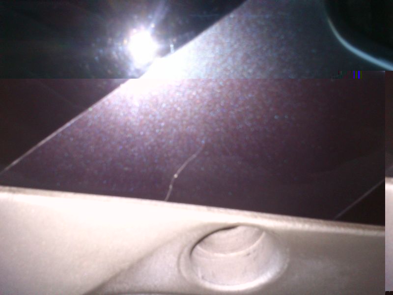

habe die ZZR 600 E Baujahr 03.1994
heute habe ich erstmals (habe sie erst ein paar Wochen) einen haarriss
in der Verkleidung entdeckt , vielleicht einen knappen cm....
meine Frage, kann oder sollte man das was machen, kann ma es evtl.
verstärken (Flexband von innen) und ist das etwas wo weiter einreissen kann
ich mach mal einen Foto, damit ihr´s sehen könnt..

Also Toto würde sagen: Totalschaden! :D
Ich würde sagen, kleben. Aufrauen und 2 Komponentenkleber von innen auftragen. Fertig und sieht man nicht mehr.

ok danke, klingt gut....wo krieg ich das her? Scheint ja soviels auf dem Markt zu geben...und gibt es evtl. ein Tutorial oder Videoanleitung?
was brauch ich genau? Sorry, habe echt keine Plan :x
Beiträge: 714
Re: Haarriss in der Verkleidung...
Eine Lage Panzerband auf die Innenseite fummeln evtl. ohne Verkleidung abmachen geht auch, hält ein paar Jahre, danach machste einfach wieder mal ein neues rein.
Hab ich bei bei meinen Rissen auch gemacht, hält immernoch und reist nicht weiter.
