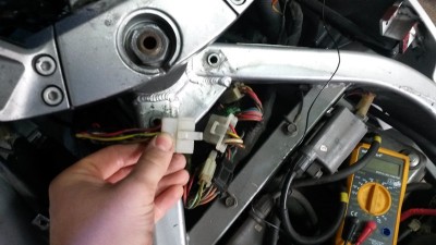

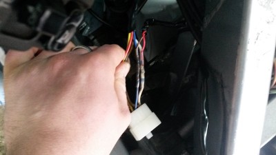

Habe es jetzt geschafft.
Ich habe Plus (Klemme 30) und geschaltetes Plus (Klemme 15) am Zündschlossstecker entnommen.
[rot (Koso) an weiß (ZZR) -- braun (Koso) an blau (ZZR)]
Die Masse nehme ich vom Thermostat-Sensor.

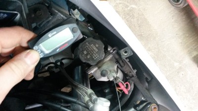

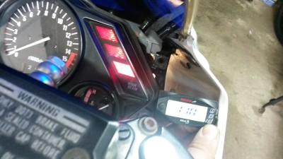

Als Einbauort wählte ich die Kunststoffverkleidung rund um den Tacho (rechts neben den Kontrollleuchten).
Die Uhr/Thermometer-Kombi ist jetzt so geklemmt, dass der aktive Modus (Funktionen Temperatur, Batterie und Uhr + Display beleuchtet) mit dem Licht angeht. Passiv (Uhr auf Knopfdruck) geht ohne Zündung. Außerdem habe ich Steckverbinder zwischen Fahrzeug und Koso gehangen, um bei der Demontage nicht jedesmal die Klebehalterung entfernen zu müssen.
Danke für die Hilfe! Das Problem lag allerdings nicht an der Klemme 15 (geschaltetes Plus), sondern an der Masse. Man muss wissen, dass sich am Zündschloss keine verwendbare Masse befindet!
