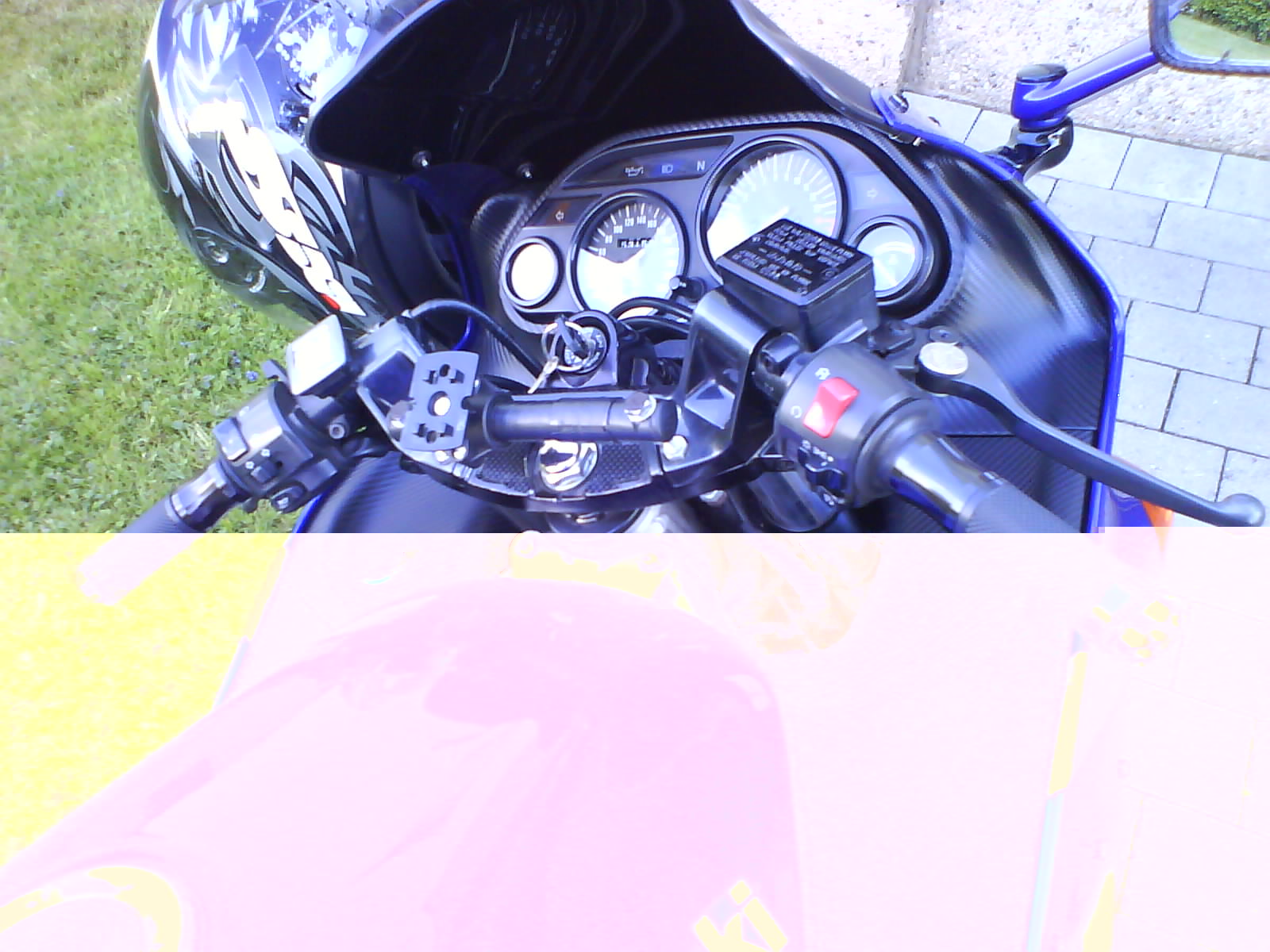

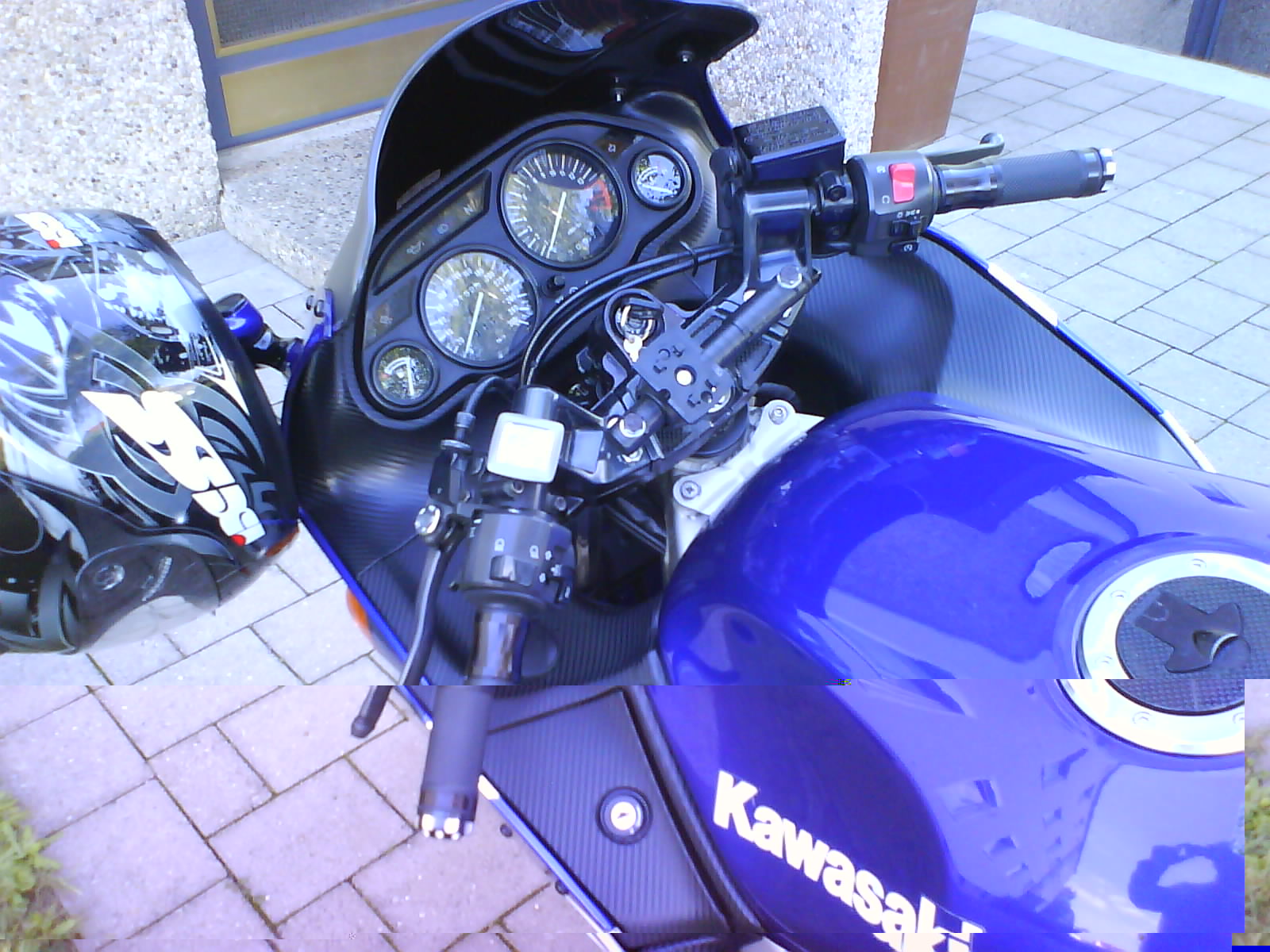

Mit dem Lenker fing ich an, da ich mir beim Fahren vorkam wie auf einer Harley! [-X
Und damit habe ich gleich mit dem allerschlimmsten Mist-Thema auseinandersetzen müssen, welches die ZZR zu bieten hat: AIRBOX!!!! :evil:
Warum Airbox? Ja, wegen dem Lenker natürlich!
Da die Gaszüge nämlich zu kurz geworden sind, da der Lenker ja höher saß, mussten diese anders geroutet werden! Normalerweise werden die Gaszüge durch das Loch, links vom Lenkkopf durchgeführt. Da dem Vorbesitzer beziehungsweise demjenigen, der die Umbauarbeiten zum SB-Lenker durchgeführt hat, aber ein paar Zentimeter fehlten, wurden die Kabel kurzerhand durch das rechte Loch geführt. (Ganz gut zu erkennen auf Foto 16 aus dem vorangegangenen Album!)
Das habe ich natürlich erst bemerkt, als der SB-Lenker abmontiert war und ich versucht hatte, die Armaturen auf den Stummeln zu montieren :lol: . Also Tank ab, Airbox ab....
Als ich diese dann abontiert hatte, hatte ich mir eigentlich geschworen "einmal noch draufsetzen das scheissteil und nie wieder öffnen", habe mich also auf den Weg zu Polo gemacht um einen neuen Luftfilter und neue Zündkerzen zu besorgen... Kost ja nich die Welt und wenn man schonmal dran ist.....
Und dabei kam direkt der nächste Schockmoment..... SO tiefe Kerzenschächte habe ich noch nie gesehen! Kurze Zeit war ich am rätseln, wie ich die Kerzen samt Werkzeug wieder herausholen sollte, da kam mir die Idee, einfach die Kerzenstecker selber zu verwenden.... Allerdings war beispielsweise bei Zylinder 1 das Kabel zu kurz, also Zündspule demontieren zum Zündkerzenwechsel #-o Wieder so eine Eigenart dieses Motorrads...
Nachdem die Lenkerarmatur dann also wieder saß, wollte ich die Bremse samt Hebel wieder anbauen. Und dann fiel mir endlich der Grund ein, warum nur die obere der drei Bremsleitungen vom Moped aus Stahlflex war.... Weil die originale zu kurz war! :lol: Und statt dann einmal was richtig zu machen, hat der Vorbesitzer natürlich nur die eine obere Bremsleitung ersetzt.... :roll:
Also Werkzeug wieder bei Seite gelegt, nach Hause, und Bremsleitungen rundum ordern (natürlich in schwarz 8) mit schwarzen Fittings).
Nachdem der Lenker umgebaut war (inklusive Luftfilter, Zündkerzen und Wechsel der Bremsleitungen inkl. Flüssigkeit), war die ZZR erstmal wieder fahrbereit! Und das habe ich auch ausgenutzt.... Innerhalb von ich glaube 3 Wochen habe ich knapp 1500km abgerissen, unter anderem einmal kurz in die Eifel, um ein bisschen Federweißer zu holen! War ja schließlich Saison! :)
Da ich gerne mit dem Motorrad toure, habe ich häufig ein Navi an Board. So ein Navi will allerdings gehalten werden, und Strom braucht es auch, also wurden Bordsteckdose und Navihalterung bestellt und montiert. An meiner Honda hatte ich einen RAM-Mount Halter, welcher mit Hilfe eines Dorns im Lenkkopf befestigt wurde.... Reinstecken, Schraube festziehen und durch eine Mutter, die vom Gewinde immer näher ran gezogen wird, wird ein Gummi gequetscht, welches sich dann im Rohr des Lenkkopfs festsetzt....
Nun kam ich nicht an das Loch im Lenkkopf dran und ich habe eine andere Lösung gefunden; ich glaube die Idee stammt auc hhier aus dem Forum: Ein RAM-Mount Halter mit Durchgangsloch, welcher einfach mit einer verlängerten Schraube an eine der Befestigungsschrauben der Stummel geschraubt wird. Anschließend Montage wie an der Honda. Hier zu sehen alle Fotos dazu.

Habe meiner Zette mal etwas Carbonfolie verpasst (Innenverkleidung )Klick auf das Bild und man sieht es in groß ;)

Die Carbon-Folie passt da gut hin!
Trifft genau meinen Geschmack =D>

Sieht richtig gut aus und sauber verarbeitet. =D>

Finde auch das es optisch gut passt. Verarbeitung war eigendlich auch ganz easy. Die Folie lässt sich mit dem Föhn erwärmen und so kommt man um jede Biegung und Ecke.
