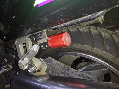

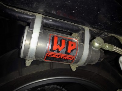

So wie versprochen ein paar Bilder wegen der Federvorspannung.
Sorry das die jetzt erst kommen, ich kam Arbeitsbedingt nicht dazu.
Eigentlich wollte ich Heute mal eine Runde drehen und schauen ob es an der Vorspannung gelegen hat, aber da die Sonne hier in strömen schein verschiebe ich das mal auf besseres Wetter.

Re: Vibrieren am Hinterrad
Also ich habe Heute mal eine Tour gemacht und das mit dem Hinterrad getestet.
Die Einstellung habe ich verändert und siehe da, alles perfekt.
Vielen Dank für die Tipps
