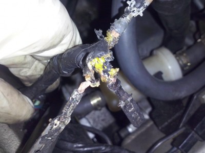

1.2. Dann habe ich den Lima Stecker checken wollen... und alles verschmort :shock: :shock: :shock:
ist mir ein Rätsel, dass die Zette überhaupt lief !

...ich hatte ca. vor 3 Wochen den alten 3 pol. Stecker neu bestückt...sah ganz oki aus...
Jetzt sieht der Stecker und sein schwarze Überzug aus wie eine unidentifizierbare Leiche...
absolut krass !!! ... die Kabeln mindestens 2 cm weiter genauso... als wäre da ne Heissluftbistole gewesen... :shock: :shock:
Die Kabelschuhe habe ich von P&V (Kfz bedarf bei uns ) ...also optisch identische wie vorher, silber oder Gold und ohne Isolierung !
Habe alles sehr sauber verbunden.
...könnte von allem Fotos machen, bin aber nicht zuhause.... :(
Nein !!!! Am Regler sind die Kabel wie vorher alles gut... keine Spuren...

...wie gesagt... alle 3 Adern wie verschmelzter Selikon... :shock:
...obwohl wo du es grad sagst... :-k
...die 3 Kabelschuhe von der Lima seite sehen wesentlich besser aus.
Aber die 3 K-Schuhe Seitens Kabelbaum... fast wie verschmolzen,
( vlt. aber auch weil die Seite natürlich mit Iso-band (kabelbaum) zusätzlich ummantelt ist... ???)
...deshalb ja die idee bzw. frage den kabelbaum wenigstens ein bissel zu öffnen,
weil die 3 anderen kommend vom Baum etwas blöd zugänglich sind...liegen knapp hinterm Alu Rahmen... ich mach nächste Woche Fotos...
3 Poliger Stecker ??? ist quasi nicht mehr existent und kaum wiederzuerkennen. Habe quasi nur Bruchteile entnommen, hart wie beton !!!
( habe ihn vorher extra schön nähe Standgaszug gesetzt, damit er garnicht den heissen Motor berührt... ) :( :( :(

der Stecker ist mit Sicherheit nicht wegen des Motors so verschmort sondern wegen schlechter Kontakte.
Kabelschuhe neu machen und die Pinne auf der anderen Seite ordentlich säubern - wirkt wunder

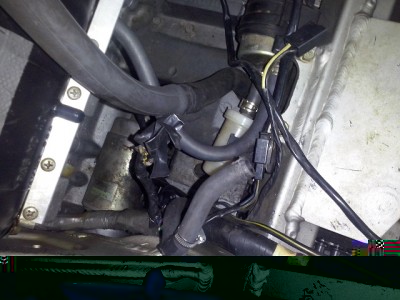

habe es heute endlich geschaft an der ZZR was zu machen und habe auch die versprochenen Fotos....muss die nur noch verkleinern...
ich muste den Kabebaum öffnen um zu sehen wie weit die Verschmoorungen gegangen sind...
...und wurde teilweise belohnt
Habe alles neu belegt und in Selicon Schläuche verpackt, die sollen bis 200 Grad halten...
Sieht zwar hässlich aus, aber möchte erstmal Klarheit, dass nicht wieder irgendwas zusammen auf masse o.ä kommt...
...danach kann ich es ja wieder ändern...

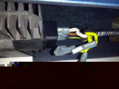

so und noch 2 Fotos... denke das sollte reichen um alles zu sehen...
freue mich auf eure Antworten :) :) :)

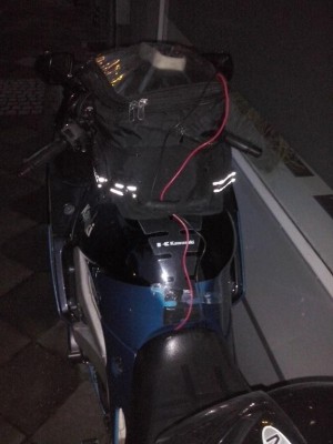

Meine Zette war ein Messfahrzeug... siehe Foto :lol: :lol: :lol:
... nachdem ich am Motorkabelbaum ect. alles wieder fein zusammengebaut habe, habe ich das Multimeter auf eine Fahrt vorbereitet...
um zu sehen was während der Fahrt passiert... 8-[

Es wäre mal interessant zu sehen, was die Spannung an deinem braunen Draht am Regler zeigt.

1. Meine ZZR 600 hatte Batterie Ladeproblem.
2. Ab ins ZZR 600 Forum.
3. Zauberer Fragen ob Spannungsregler vorrätig.
4. Überweisung / blitzschneller Posteingang
5. Spannungsregler eingebaut...
6. Zauberer hat gezaubert ... kein Ladeproblem mehr :lol: :lol: :lol:
7. Ich danke Zauberer und dem Forum... =D> =D> =D>
hätte ich echt nicht gedacht... :idea:
Kurze Messfahrt städtisch ergab ab 3000 U/min.
mit Standlicht ca. 14.38 Volt ; mit Abblendlendlicht ca. 14.27 Volt...
Also alles suppi gut... kein Stromabfall mehr beim Abblendlicht...
