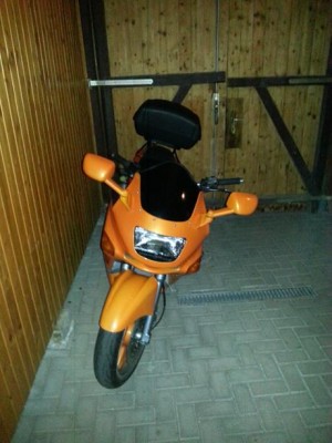

Ich möchte die Spiegel meiner kleene wechseln .
Ich sehe nichts mehr, seit ich ein Superbike Lenker installiert habe . :shock:
Habe schon die Spiegeladapter installiert, reicht trotzdem nicht aus. :BangHead
Habt Ihr Ideen was ich ändern kann ?
Es geht schliesslich um Sicherheit .
