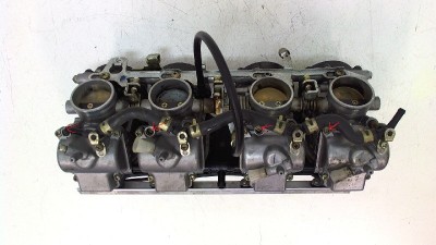

Jetzt tippe ich da vielleicht die Gemischschraube zu fett eingestellt ist (Vibration oder so, verstellt). Hat jemand vielleicht ein Bild wo diese sich genau befindet? Muss ich die pro Vergaser einstellen? Oder habe ich vielleicht was übersehen.

Re: Startschwierigkeiten, Zündkerzen nass...
Die roten Pfeile markieren die Gemischschrauben für jeden einzellnen Vergaser
Grundeinstellung.....alle komplett rein schrauben und jede wieder 2 bis 2 1/2 Umdrehungen raus drehen.
