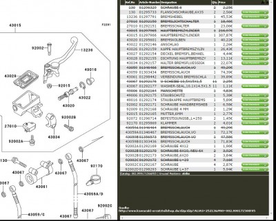

gestern ist mir beim Frühjahrs-Check aufgefallen, dass die Staubschutzkappe (#49016 siehe Anhang) am Hauptbremszylinder (HBZ) rissig ist.
Frage hierzu:
Wie kann ich diese wechseln? Einfach nach vorn aus ihrem Sitz ziehen oder muss ich den HBZ/Handpumpe dazu zerlegen?

Hi,
die Kappe sieht so aus als würde sie einfach nur eingesteckt und dann in einer Nut sitzen.
Wenn sie eh rissig ist und du sie ersetzen willst, zieh einfach mal dran!
Allerdings, wenn du schonmal dabei ist könntest du direkt ein Reparaturkit für den Bremszylinder verbauen wenn du dir sowas zutraust.
Hier findest du welche: Link führt zu eBay
Schaden sollte es nicht und kosten tut es auch nicht die Welt!
