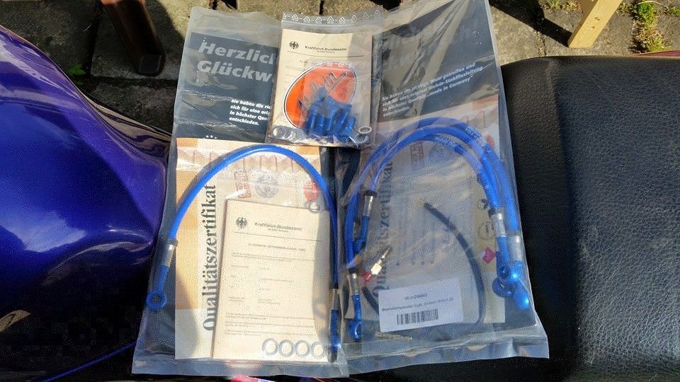

gestern war die Lieferung von Melvin da. Montagnachmittag bestellt, Mittwoch geliefert.
Auch die Alu-Dichtscheiben liegen in ausreichender, reichlicher Anzahl bei.
Mal sehen, wann ich Zeit finden werde, die Stahlflex-Leitungen anzubauen... Denn: mangels Garage kann ich nur bei schönem Wetter schrauben, aber bei schönem Wetter möchte ich fahren. Was nun?
Norbert

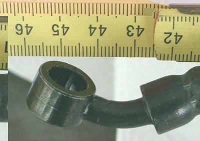

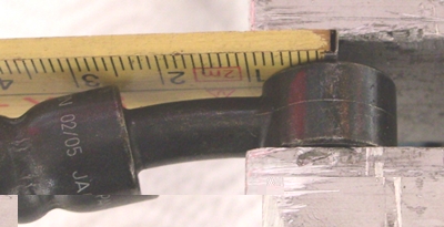

Heute war Tag des Umbaus... Vorn hat alles geklappt, hinten ist die Stahlflex-Leitung 2...3cm kürzer als das Gummi-Original. Es passt "gerade so", die Leitung wirkt aufgrund des engen Biegeradius am hinteren Radbremszylinder etwas unter Spannung zu stehen. Werde Melvin zwecks Austausch kontaktieren...
Informierende Grüße,
Norbert
Norbert
- Beiträge: 9591
Re: Umbau auf Stahlflex
Hatte genau das gleiche Problem hinten mit TRW-Lucas. Habe die alte Leitung eingespannt, ein Metermaß dazu und Foto gemacht. 3 Tage später war die korrekt dimensionierte Leitung da.
Habe Dir mal die Bilder beigefügt, wahrscheinliche stimmen die Maße ja bei Dir, dann kannst Du denen das zuschicken.
- Dateianhänge
- ZZR600E-Bremsschlauch-hinten-alt-gemessene Seite.JPG (91.02 KiB) 8917 mal betrachtet
- Bremsschlauch-hinten-alt-eingespannte Seite.JPG (65.56 KiB) 8917 mal betrachtet
