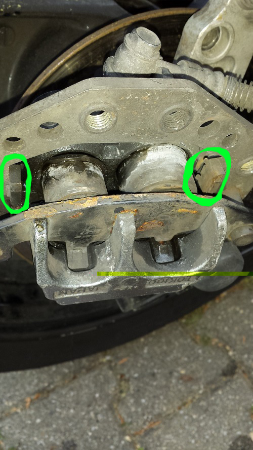

Habe diese Tage meinen hinteren Bremssattel ausgebaut um die Beläge zu wechseln.
Soweit, so gut.
Nur dann ist mir aufgefallen, das nur ein Belag verbaut ist/war.
Kann es tatsächlich sein, das einer verloren wurde?
Ich hab mal ein Paar Bilder mit eingestellt, wie es nach dem Ausbau aussah.
Hat evtl. jemand von euch ein Bild wie der Bremssattel im "normal Zustand" auszusehen hat?

Du solltest mal die andere Seite zeigen.
Da muss ein Loch sein, in das ein Gleitstift steckt der durch den Bremsbelag geht und der durch einen kleinen Splint gehalten wird.

Alter Verwalter, der Sattel ist echt in einem beschissenen Zustand.
Bei dem linken Kolben kommt schon die Dichtung mit raus! So sollte der auf keinen Fall weiter gefahren werden! Hast du den so gefahren und hinten mit gebremst? Mach mal bitte Fotos von den Kolben...
Ein Bremsbelag wird mit den beiden großen Stiften vor dem rausfallen gesichert, der kann nicht verloren gehen (ist ja noch da).
Der andere allerdings wird durch die beiden Kupferauflagen "nach oben" gehalten. Durch die Nasen, die darauf aufliegen kann der Belag nicht nach unten weg.
Zur Seite kann er nicht, da normalerweise zu einer Seite hin die Bremsscheibe und auf der anderen Seite die Bremskolben sind.
Bist du so gefahren? Sicher dass der Belag nicht beim Abnehmen der Bremszange rausgefallen ist?
Das sind die selben Sättel, die ich für einen Freund von seiner GPX600R gewartet hab, er hat die 3 mal, vorne zwei und hinten eine... Und der Bremsbelag der in Frage steht fällt ganz gerne mal schnell raus...
Trotzdem sollten die Kolben ordentlich sauber gemacht werden und die Dichtungen ausgewechselt werden..

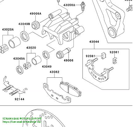

Ich habe im angehängten Foto einmal die Kupferaufnahmen markiert auf denen der Belag sitzt und zum anderen mal eine Explosionszeichnung des Sattels.
