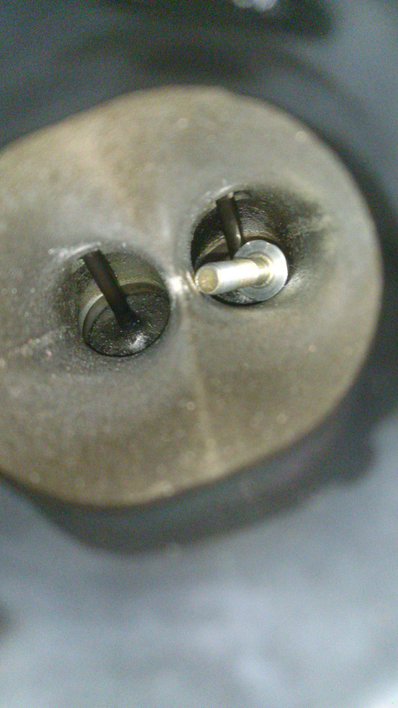

Und noch ein schocker Bild.
Konnte eine Schraube von der Airbox nicht wieder finden. Bin dann damit 200m Probe gefahren, aber es lies mich nicht los. Also alles noch mal abbauen und dann Fand ich das :( Zum Glück soweit alles heile geblieben :angel11
