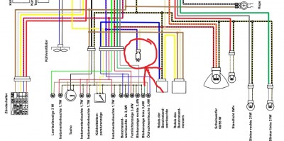

im schaltplan kommt ja der strom von der öldruckkontrolllampe und von der reserveanzeige vom selben kabel ... sieht aus als ob dort einesperrdiode und ein wiederstand verbaut ist. kann da mal jemand schauen wo das sietzen soll ? und liegt es jetzt nur am öldruckschalter oder kann es noch was anderes sein ?

so hab mich mal vorgestellt.
hab mal auf dem Photo markiert was ich meine.
Quelle ist aus dem inet zzr-600.com.

jetzt wäre nur noch interessant was mit dem bauteil aus dem bild ist und ob am tanksensor um die 12 v anliegen.

kante01 hat geschrieben: Quelle ist aus dem inet.
sehr interessant. Woher genau?
In dem Pfad ist nur, wie schon vermutet, eine Sperrdiode. Einen Widerstand kann ich nicht sehen.
1,2V machen keinen Sinn und ist für die ZZR keine verwendete Spannung.

quelle hab ich dem bild hinzugefügt.
ok also soll das kein wiederstand sondern nur eine kabelverbindung darstellen und eine sperrdiode.
ok dan lag das mit den 1,2v an dem öldruckschalter geh ich von aus das der einen kurzschluss verursacht hat ?!

so neuer öldruckschalter ist drin und sihe da alles geht wieder.
also denke ich mal die sperrdiode im kabelbaum ist i.o.
