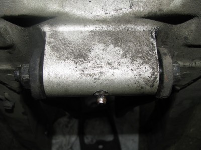

2. Beim Abdrücken der Schmiernippel quellte beim Knochen das Fett an den äusseren Nippel einseitig raus. Der Knochen bleib am Rahmen befestigt, da konnte ich die Hülse nicht rausnehen. Aber an Federbeinbefestigung nahm ich die Dichtungen und die Hülse heraus. Trotzdem kam das Fett nur einseitig heraus. Muss ich mir deswegen Sorgen machen?

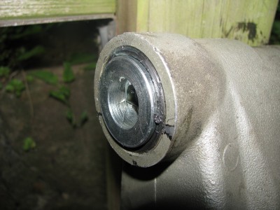

3. Die Hülse in der Schwinge ist recht lang, sie kuckt beidseitig so ca 2-3 mm heraus. Siehe Bild, gehört das so?
4. Die Schwinge hat auf der rechten Seite so ein Distanzring und auf der linken ein Simmerring und so eine "gebogene Unterlegscheibe". Gehört das so? Bin mir insbesondere wegen der Unterlegscheibe nicht sicher, die Zeichnung in dem RepBuch gibt das nicht her.

funky hat geschrieben:3. Die Hülse in der Schwinge ist recht lang, sie kuckt beidseitig so ca 2-3 mm heraus. Siehe Bild, gehört das so?
Ja, muss so. Damit sich das Ganze auch bewegen kann. Die Umlenkhebel sollen an der längeren Hülse gehalten werden.
funky hat geschrieben: 4. Die Schwinge hat auf der rechten Seite so ein Distanzring und auf der linken ein Simmerring und so eine "gebogene Unterlegscheibe". Gehört das so? Bin mir insbesondere wegen der Unterlegscheibe nicht sicher, die Zeichnung in dem RepBuch gibt das nicht her.
Das gehört so!

zu 2. ist nicht ganz klar, was Du meinst. Quellt das dort raus, wo der Schmiernippel eingeschraubt ist, also am Gewinde des Schmiernippels oder meinst Du rechts/links am Lager? Falls Du das Lager meinst, das drückst sich meist nach einer Seite raus, deshalb hole ich schon mal die Hülse raus und drücke von der Seite so viel Fett rein, dass die Hülse das nach der anderen Seite durchschiebt. Geht bei mir auch nicht anders, weil spätestens beim 2005er Modell die Schmiernippel komplett fehlen (wartungsfrei bei sonst gleichem Aufbau! ;) )

@Oppa: Ich meine links/rechts am Lager. Das Fett kam nur auf einer Seite heraus, die andere Seite habe ich mit Finger gefettet.
