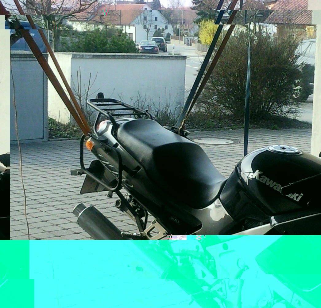

ich wollte euch einmal teilhaben lassen an meinem selbst entworfenen und gebauten Kofferhaltern mit
den entsprechenden Koffern.
Ihr kennt es alle: Auf der Suche nach neuen oder gebrauchten Kofferhaltern findet man nur zwei Versionen.
Die von H&B für zusammen ca. 430€ oder die für Givi/Kappa für zusammen ca. 290€.
Alternativ noch gibt es noch die Topcasehalter von Givi
So stand ich nun mit 3 Problemen da.
1. Die erhältlichen Rohrrahmen und Givi-Topcasehalter gefallen mir nicht
2. Das erhältliche war mir zu teuer
3. Es gibt keine Alternativen zu den Rohrrahmen
Was tun?
So habe ich mich ein paar Stunden vor den Bock gesetzt und anschließend noch ein paar Stunden ans CAD-Programm und habe mir
meine eigenen Halter Entworfen.
Basis hierfür waren die die folgenden Koffer:
Seitenkoffer
http://www.fc-moto.de/GIVI-E21N-Cruiser ... offer-Satz Alternativ http://www.fc-moto.de/Givi-E22-Seitenkoffersatz-Monokey
Topcase
http://www.fc-moto.de/GIVI-E360N-Deluxe ... itenkoffer
Warum gerade diese Kombination?
Ich habe mich dafür entschieden diese Seitenkoffer zu holen, da ich 1. Toploader haben wollte und 2. Schmale nicht zu weit
aufbauende Koffer gesucht habe.
Im Topcase sollte schon Platz vorhanden sein, aber auch nicht zu Groß werden. Desweiteren sollte ebenfalls das Monokey-System der
Seitenkoffer dran , damit dieser auch an den Seiten Montiert werden kann.
So ging es dann los:
Koffer Bestellen und die passenden GIVI Halter http://givishop.de/product_info.php/inf ... offer.html
Als nächstes habe ich mir die Gepäckhaken ausgemessen und mir 4 Edelstahladapter fräsen lassen.
An diese habe ich dann die 16mm Edelstahlrohre für den Topcasehalter geschweißt.
Nach dem ich die Streben inkl Befestigung fertig hatte habe ich den Topcase-Halter entworfen und beim Blechschlosser Schneiden
und Kanten lassen.
Somit war der Topcasehalter fertig und es ging an die Seitenkofferhalter.
Hierfür habe ich mir je 3 20mm dicke Aluminium Bolzen drehen und fräsen lassen, um die Entsprechenden Abstände für meine Halteplatte
zu erhalten.
Die Seitenplatten und die Halteplatte (die die unteren Gepäckhalter am Radlauf ersetzen) habe ich dann entsprechen entworfen und Fräsen lassen.
Nach dem alles fertig hergestellt war ist das ganze zum Lackierer gegangen um das ganze in Schwarz mit einer Struktur-Oberfläche lackieren
zu lassen.
Nach dem Lacken montieren und fertig.
Alles in Allem hat mich das Trägersystem ca. 160€ gekostet
Hier nun das Ergebnis:

Ein paar Anmerkungen:
Wenn man beim Topcasehalter noch auf jeder Seite 2 Löcher 'reinschneiden würde, könnte man auch mal eine Rolle o.ä. gut befestigen.
Halten die Kofferträger, ohne sich mittels einer Querstrebe, die ja z.B. zwischen Kennzeichen und Spritzschutz verlaufen könnte, abzustützen?
Mault der TÜV evtl. wegen der Kanten des Topcasehalters bei nicht montiertem Topcase?
Insgesamt eine echt gut aussehende Lösung, prima!!
Würde sich sowas auch in "schnell demontierbar" realisieren lassen, so 'ne Art Quick-Lock?
Gruß, Cheetah
herb3012
Beiträge: 1498
Registriert: 15.03.2005, 07:49
Wohnort: Zülpich
Motorrad Typ: ZZR 600 E1
Re: Kofferhalter eigenbau
Beitrag von herb3012 »
cheetah hat geschrieben:Cool! =D>
Das wäre kein Problem. Man könnte da je zwei Schlitze pro Seite reinschneiden: Einer in der Schräge und einer im Senkrechten
cheetah hat geschrieben: Halten die Kofferträger, ohne sich mittels einer Querstrebe, die ja z.B. zwischen Kennzeichen und Spritzschutz verlaufen könnte, abzustützen?
Da ist eine Querstrebe drin, die aber in den Bildern noch nicht Montiert war. Im Bild habe ich die Befestigunspositionen mal gekennseichnet.
Ist genau so ein Bolzen wie oben, der wie die anderen an der Hauptlatte verschraubt wird und innen an einem separaten Halter, der die alten Gepäckhacken ersetzt
cheetah hat geschrieben: Mault der TÜV evtl. wegen der Kanten des Topcasehalters bei nicht montiertem Topcase?
Ich gehe mal nicht davon aus, dass der Tüv meckern wird, da es keine "scharfen Kanten" gibt. Alle Kanten sind abgerundet.
Was der TÜV allerdings sagen wird, kann nächste Woche sagen, da ich da jetzt hin muss.
Wenn man andererseits mal schaut, was H&B verkauft, ist das nichts anderes.
https://www.louis.de/artikel/quick-lock ... t=90956531
cheetah hat geschrieben: Würde sich sowas auch in "schnell demontierbar" realisieren lassen, so 'ne Art Quick-Lock?
Gruß, Cheetah
Bin da bereits am überlegen.
Das Topcase könnte auf eine gesteckte Version (demontierbar durch entfernen von 2 Schrauben) geändert werden.
Die Seitenplatten sind andererseits durch entfernen von je 3 Schrauben auch entfernbar.
Dann blieben allerdings die markierten Teile am Möp.
Herb

Beiträge: 714
Servus,
also mir erscheint der Kofferträger etwas labbrig, würde mich da nicht trauen mit vollen Koffern unbeschwert zu fahren. Die Halterungen würde ich mir nochmal durchn Kopf gehen lassen.
So wie es auf den Bildern aussieht hängt die komplette Konstruktion an vier (M8er?) Schrauben von den Gepäckhaken! Normalerweise werden die Kofferträger noch unten am Auspuffhalter mit ner fetten Strebe und dicken Schrauben getragen! Und auch der Topcase-Träger wird noch zusätzlich an der Verschraubung, an der der hintere Haltegriff befestigt wird, verschraubt!
Siehe Fotos!
Zum TÜV würde ich damit garnicht erst fahren, muss ja nicht, oder?
Chris
herb3012
Beiträge: 1498
Wohnort: Zülpich
TopfGold hat geschrieben:Servus,
Zum deinem Kommentar "es wäre etwas labbrig", nur kurz:
Die Platten sind wahrscheinlich stabiler als dein komischer Rohrrahmen der an 4 gekanteten Blechen hängt. Sowohl die Koffer als auch die Platten sind so Bombenfest dass man da nen Elefanten dran hängen könnte.
Außerdem hängen die Seitenatten an drei Schrauben was ich in meinem vorherigen Beitrag auch geschrieben habe.
Und nein es sind sogar nur M6er Schrauben.
Aber da M6er Schrauben eine Querschnittsfläche von 20,1 mm2 haben und selbst normale 8.8er Schrauben eine Streckgrenze von 640N/mm2, sind das bei mir ca. 12,8kN die jede Schraube Belastet werden darf.
Nach Adam Riese wären das dann pro Seite 38,4kN was einer Belastung von 3,84 Tonnen bedeuten würde.

Beiträge: 16656
herb3012 hat geschrieben:War gestern dort und hatte alles ohne Koffer montiert.
Ergebnis: keine Beanstandungen
top. Ein Prüfer der Qualität sieht und entsprechend urteilt.

Wie sieht es, bei der im meinen Augen super Konstruktion, mit der Sozius-Bein-Freiheit aus?
Und wenn da noch genug Platz ist, könnte man nicht die seitlichen Rohre, die zum Topcase führen, noch etwas nach aussen setzen um sie als Griffe zu benutzen?
Natürlich müsste man dann die Kantung der Topcaseplatte anpassen.
Nun zum wichtigsten Teil: Würdest du den Bauplan eventuell teilen? Ich bin nämlich sehr interessiert meine Maschine mit deiner Entwicklung kostengünstig aufzubessern für den ersten großen Urlaubsritt.
Mfg aus Kiel
Sven
herb3012
Beiträge: 1498
Wohnort: Zülpich
Hallo Sven
Sven hat geschrieben:Moin moin
In Verbindung mit den kleinen 11L-Koffern ist dies kein Problem.
Ich habe zusammen mit meinem Sohn (145cm groß) eine WE-Tour gemacht, und er hatte genügend Platz.
Möchtest du allerdings große (40-45L) Koffer montieren, müssten die Seitenplatten angepasst werden.
Vom Platz her funktioniert das. Ich bin derzeit eine etwas abgeänderte Version am Konstruieren:
Bedeutet im Detail:
- Die Rohre sollen etwas weiter nach Aussen gesetzt werden und in die Halter und nicht von außen an die Halter geschweißt werden.
- Die Rohre sollen direkt hinter der hintern Halterung getrennt werden, damit die Seitenkoffer auch ohne Topcase verwendet werden können.
- Zusätzliches Design der Seitenplatten für große Koffer
- Redesign des Topcasehalter (Einfügen von Schlitzen für Spanngurteund anpassen an neues Design)
- Verbesserung der unteren Halter
Mfg aus Kiel
Sven
Ich kann euch eine Liste der benötigten Teile zukommen lassen.
Bin auch derzeit am Ausloten, wieviel die einzelnen Teile bei uns in der Fertigung kosten würden, und was das Lackieren, Pulverbeschichten bzw. Eloxieren kostet.
Ich würde dann die Kosten 1:1 an euch weiterreichen, (plus natürlich eine obligatorische Spende an die Forumskasse).
