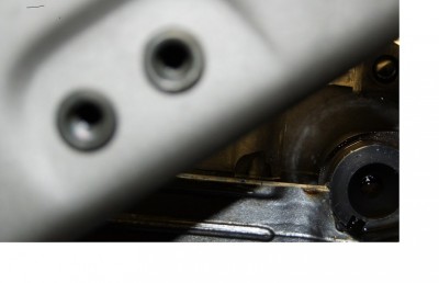

An dem rechten Lagerbock ist ein kleines Stück rausgebrochen, dort wo der Zentrierstift sitzt.Aus dem Forum habe ich mir einen Lagerbock besorgt,nur ist es einer vom D Modell.Da ich nicht weiß woher die Geräusche kommen wollte ich es mit den Lagerböcken mal auspobieren wenn sie denn passen.Hast du eventuell ein Bild aus einem WHB wie die vordere Schiene von der Steuerkette sitzen soll.Ich habe sie versehentlich rausgezogen.

Hast du mal Bilder von der Bruchstelle????

[attachment=0]1DSC04155.jpgHallo ich hab mal ein Bild von der Bruchstelle am Lagerbock gemacht. Ich hoffe man kann es erkennen.

Das ist an der Auflagefläche.
Wen er nicht bis rein in die lagerschale ist.
Ist da kein lagerschaden entstanden.
Aber der Bruch könnte dir in der Zukunft Probleme bereiten.
Weil wen der motor warm und kalt wird.Wird sich bei hohen Drehzahlen die schraube lösen.
Weil das materialgefüge nicht mehr gewährleistet ist.
Um es kurz zu sagen.
Es ist und wird immer eine Problem stelle sein.
Tut dir was gutes und nimm den Zylinderkopf vom Zauberer.
Das würde ich auf jedem Fall so machen.
Mach keine Experimente du wirst dir nur den motor verheizen.

Moin Moin bis zur Lagerschale ist nicht vorgedrungen.Welche Schraube soll sich lösen?
An der Bruchstelle ist keine Schraube was dort zusehen ist ist ein Zentrierstift.
An den D Modellen sind keine Zentrierstifte in den Lagerböcken vorhanden.
