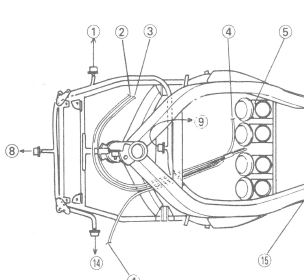

Hätte da mal ne Frage zu den Gaszügen. => ZZr 600 E
Wie viele andere auch hab ich die Gaszüge durch das rechte Rahmenloch gelegt.
Schraube ich jedoch die Airbox drauf werden die Gaszüge abgeknickt da das rechte Loch höher sitzt als das linke.
Ich dürfte doch nicht der einzige sein mit dem Problem, oder?

Beiträge: 9567
Re: Frage zum LSL Superbikelenker Umbau
Weiß ja nicht, was Du mit "rechts" meinst ;) und die Abbildung ist von 'ner 'D'. Bin mir aber sicher, dass die Züge (Nr. 2/3) bei der 'E' genau so verlaufen. :D
Lage Gaszüge.jpg (14.85 KiB) 12592 mal betrachtet
Oppa's alte Gehhilfe ;)
c_rath
Beiträge: 73
Wohnort: 48249 Dülmen
Beitrag von c_rath »
Genau so ist es auch bei der E original.
Mit dem SB Lenker müssen die Züge jedoch in Fahrtrichtung rechts am Lenkkopf vorbei.
Das Loch dort im Rahmen liegt jedoch höher als links sodass der Luftfilterkadten die Züge abknickt.

Nach nochmaligen in die Garage gehen gestern und einigem Nachdenken heute Nacht bin ich zu dem Schluss gekommen mir neue (längere) Gaszüge zu bauen und diese weiterhin durchs linke Rahmenloch zu führen.
Alles andere fand ich jetzt irgendwie mehr als unbefriedigend und "behelfsmäßig".

bei mir gingen die Züge auch schwer nachdem ich die Airbox wieder draufgeschraubt hatte. Also wieder runter, Züge wieder gerade verlegen und erst im letzt möglichen Bereich nach rechts durch das Loch führen. Leider sind die Züge etwas widerspenstig aber nach ein paar Versuchen hat es geklappt. Längere Züge benötigt man nicht.
Ein Tipp aus einem anderen Forum war die beiden Züge in ein Stück Gartenschlauch zu legen, wäre einfacher sie dann beide in die richtige Lage zu bekommen. Werde es mal ausprobieren, da ich eh noch meine Vergaser synchronisieren muss, erzähl dann mal wie es war.

Mag sein, dass es irgendwie funktioniert durch das rechte rahmenloch, mir persönlich ist der Radius der Züge aber dann auch sehr eng.
Ich leg einfach längere durchs linke Loch und gut.
