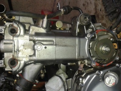

Es ging gestern los.
Der Motor kam raus und dann diese Überraschung zu Tage.
Sehr ärgerlich, dass ich den Motor schon draußen hatte.

Wow
Steuerzeiten stimmen nicht.
Schon geschaut ob sich die kette gelängt hat ???
Ansonsten hat der Vorgänger sie vieleicht falsch eingestellt.
Und wie schaut es aus mit der sekrementen Scheibe unten von dem Zündung Geber, sitzt die noch richtig???

Das Problem ist auf der Seite zuvor beschrieben. Der Motor läuft rund, springt gut an. Hat aber zu wenig Kompression.
Da wirklich Jemand ordentlich mit Dichtmasse rumgeschmiert. Was aber noch viel schlimmer ist, die Einlassnockenwelle um einige Zähne zu spät eingebaut.
Driver hat geschrieben:Steuerzeiten stimmen nicht.
also richtig erkannt.
Driver hat geschrieben:Schon geschaut ob sich die kette gelängt hat ???
Die passt und ist nicht gelängt. Ganz genau 34 Glieder zwischen den Oberkannten Zylinderkopf.
Driver hat geschrieben:Und wie schaut es aus mit der sekrementen Scheibe unten von dem Zündung Geber, sitzt die noch richtig???
Was soll sich an dem Verrücken? Das geht nicht.
Zumindest ist die Nockenwelle jetzt richtig eingebaut und das Ventilspiel passt. Fraglich ist für mich jetzt noch, ob diese Stellung der Nockenwelle die Ursache der fehlenden Kompression sein kann. Von der Logik her nicht.
Aber da wird ein neuer Kompressionstest Aufklärung bringen.

Mal eine dumme Frage:
Woran lässt sich auf dem Foto erkennen dass die Einlassnockenwelle falsch steht?
Sind das die das Stirnflächen der Nockenwellen?
Die kleinen rechteckigen Kerben die anders positioniert sein müssen?

Die Nocken von den Einlass und Auslasswellen sollten bei der OT Stellung von Zylinder 1 und 4 im gleichem "Winkel" nach außen zeigen, dass tut die Einlasswelle nicht. Ich habe hier schon was von 10 und 2 Uhr Stellung gelesen als Orientierung. Die Folgen dessen hat Zauberer ja schon erklärt.

Bin nur etwas irritiert, dass es sich von aussen sehen lässt.
Irgendwelche Abdeckungen sind nicht drauf?

Der Ventildeckel ist ab um halt das Ventilspiel zu messen. Wenn man den Motor so starten würde gibt es eine dezente Sauerei :lol:

Ah jetzt ja #-o
Danke
