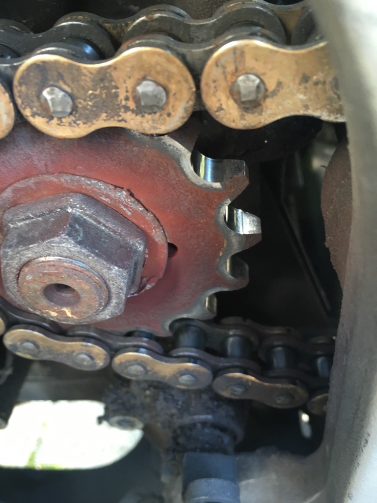

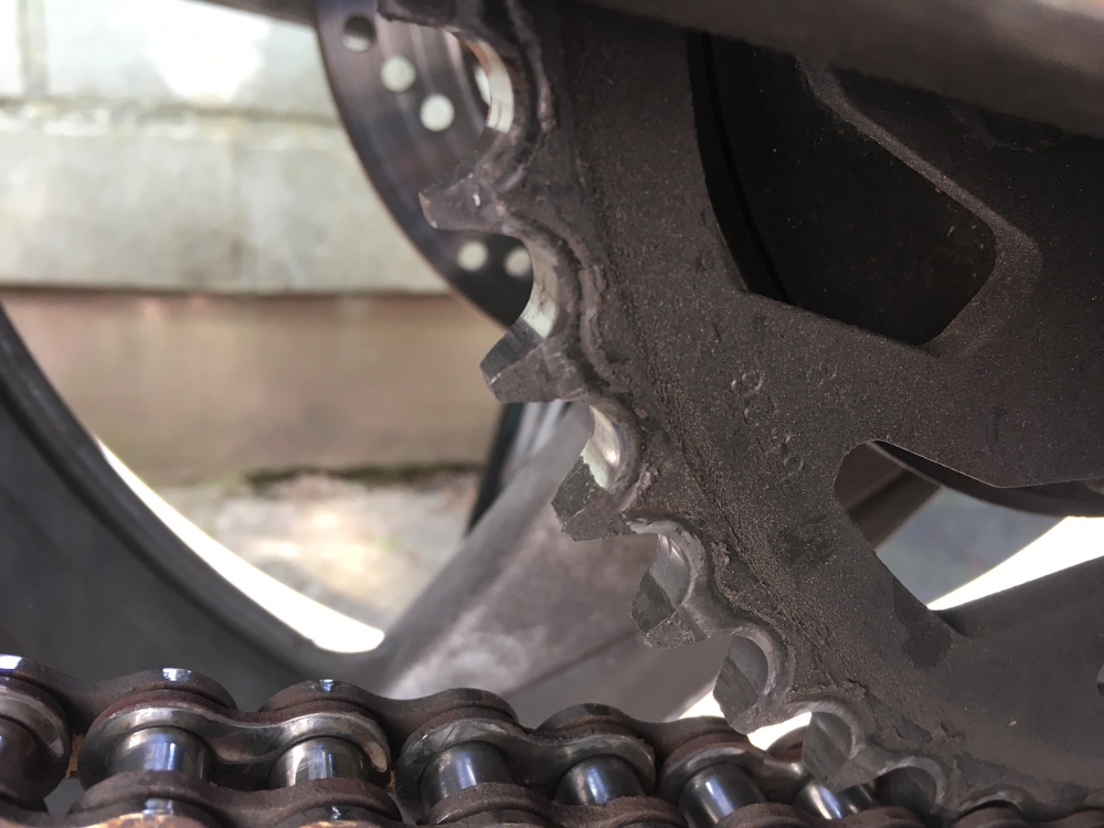

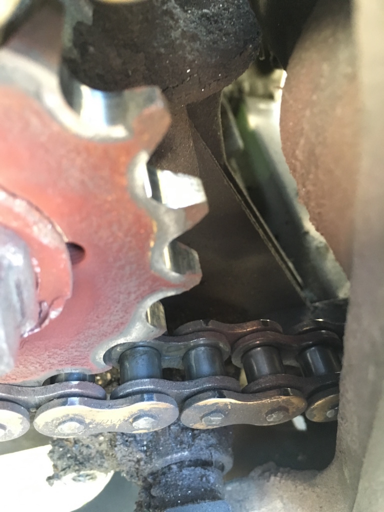

turf1992
Beiträge: 24
Registriert: 03.08.2015, 14:42
Re: Fug zuckt/knallt im 1.Gang
Beitrag von turf1992 »
Hier die Bilder.
Als Laie würde ich sagen, das muss ne neue Kette drauf...Oder??

Yogi58
Beiträge: 236
Beitrag von Yogi58 »
Glaub nicht mehr dass die Kette durchrutscht, dafür sind die Zähne noch zu lang. Die Kette sieht aber verdammt trocken aus. Verwendest Du kein Kettenspray? Die Kombination: alter Kettensatz, schlecht gespannt und mangelnde Schmierung könnte das Geräusch verursachen.
Fahr mal paar Meter ohne Abdeckung ob das Geräusch von links unten kommt. ABER PASS AUF, DASS DIR NICHT HOSENBEIN, SCHNÜRSENKEL ODER ÄHNLICHES IN DIE KETTE GERATEN!!!
Mein erster Kettensatz wurde nach 29.000km getauscht. Wie alt ist deiner?
