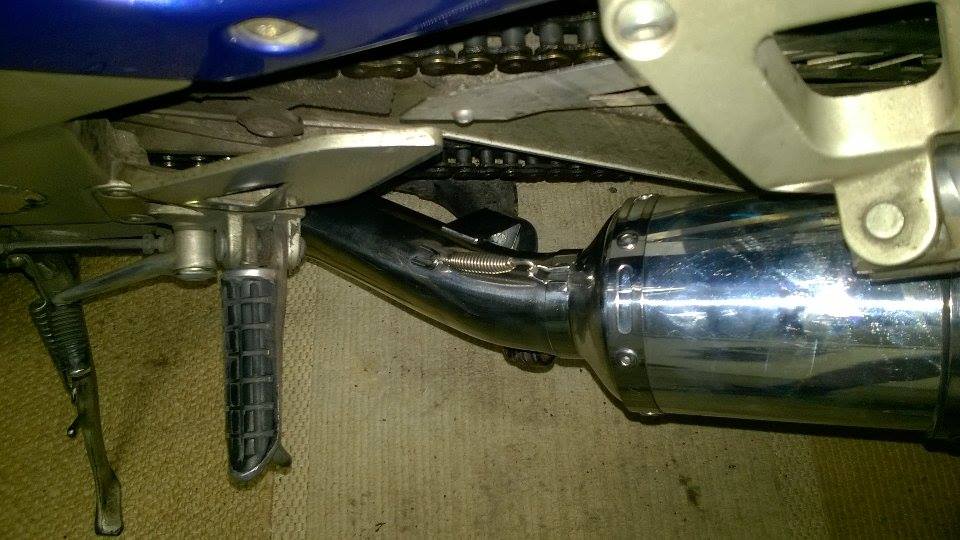

Servus liebe Leute,
Ich habe da mal ne Frage.
Habe mir heute die Barracudas an mein Moped montiert.
Alles ist schön und gut fest.
Nur der Hauptständer schlägt an die Feder vom Linken ESD.
Habe schon im online shop von barracuda gesehen, dass es da einen Hauptständer anschlag gibt. Allerdings nur für die ZZR 1400.
Um den Hauptständer abzumachen muss ich den Krümmer ausbauen weil sich der sonst nicht abbauen lässt. ( will ich nicht & kann ich nicht )
Hat da jemand ne andere Lösung zu ? Außer das ich da sonst mit der Flex dran müsste ??
Grüße aus München
:roll:

Du kannst Dir auch einen Winkel anbasteln, der HS daran hindert, so weit hochzuschlagen. Habe schon verschiedene Möglichkeiten gesehen. Bei 4in1-Anlagen geht das auch nicht anders, wenn man den HS weiter verwenden will. Sanplis oder Schwab weiß ich, dass die so was gemacht haben.

Und wenn ich einfach den teil weg flexe der am esd anschlägt?
Verstehe nicht wieso barracuda da für den hauptständer n anschlag hinmacht der aber dann nicht passt...

WP_2015 hat geschrieben:Und wenn ich einfach den teil weg flexe der am esd anschlägt?
Musst Du nachsehen bei Dir, wo er dann anschlägt. Wenn der ESD ganz raus ist, schlägt der HS bei mir an die Kette. :shock:
WP_2015 hat geschrieben:Verstehe nicht wieso barracuda da für den hauptständer n anschlag hinmacht der aber dann nicht passt...
vermutlich bauen die das Teil genauso an alle ESD's für viele Motorradmodelle. ;)

Ja wenn der linke ESD ab ist schlägt der HS an die Kette.

S. o. irgendeinen Anschlag unten verbauen, da wo's ranpasst. Offensichtlich hast Du ja irgendwas am ESD, wo Du - was auch immer - anbasteln könnstest, oder am Rahmen wo der Hauptständer angebracht ist (Version 'Schwab') oder an der Schwinge, oder...

Falls ich da irgendwie ein anschlag hinbauen würde das der HS nicht so weit hoch schlägt, stört dieser dann nicht beim fahren? Also setzt dieser dann nicht beim kurven fahren auf?

WP_2015 hat geschrieben:Falls ich da irgendwie ein anschlag hinbauen würde das der HS nicht so weit hoch schlägt, stört dieser dann nicht beim fahren? Also setzt dieser dann nicht beim kurven fahren auf?
Nein, am originalen ESD links ist ja auch ein Gummianschlag, damit der HS nicht zu hoch kommt. Du musst es halt so dimensionieren, dass es genau passt.

Habe jetzt mal mit Barracuda kontakt aufgenommen. Kann sein das Die mir n falsches mittelrohr zugeschickt haben da wo der gummianschlag falsch geschweißt worden ist.
Wollten die nummer vom mittelrohr wissen. Mal abwarten was da raus kommt

Ja habe ich mir alles schon angeschaut, aber die damals hochgeladenen Bilder funktionieren heute nicht mehr.
Ich warte jetzt einfach ab was barracuda dazu sagt, möglich sei es das die mir wirklich n falsches mittelrohr geschickt habe.
Bin vorhin auch ne runde gefahren, der HS trifft beim fahren nicht auf die Kette!
Eben nur wie auf den bildern zu sehen auf die Verbindungsfedern.
Frage: Können die Federn vom mittelrohr zum ESD auch schief eingespannt werden?

Na ja, wer hat hier schon die gleiche Anlage verbaut wie Du! Das mit den Federn kannst Du wohl am besten beurteilen. Ansonsten abwarten, an den drei Tagen kann's doch wohl nicht liegen! :roll:

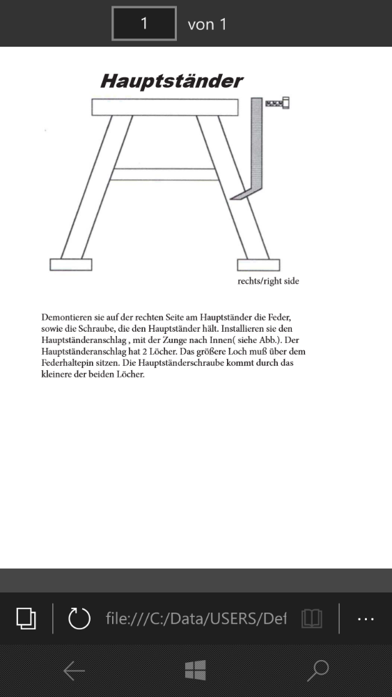

Hallo liebe Leute,
heute kamen die Barracudas an.
Leider hat der wirklich sehr schlechte Service von Barracuda erneut den Hauptständeranschlag vergessen. ( wurde heute mit Express Versand nachgeschickt ) schau ma mal ob ich den dann dran bekomm.
Hauptständer stößt aktuell am rechten ESD an. Stört aber bisher bei meinem Kurvenfahren ( Anfänger ) mal garnicht
Ach ja, neue Spiegel habe ich auch.
Halten auch bei 250 km/h und bewegen sich 0,0 :)
Ach ja, so sollte der Anschlag lt. Barracuda montiert werden...
Muss ja dann sowieso der Krümmer und Kühler runter um die Schraube so anzubringen wie die sich das vorstellen, oder hat jemand noch ne andere Idee?

Der Hauptständer steht jetzt schon gefährlich weit runter.
Durch diesen Anschlag kommt er augenscheinlich ja noch weiter runter.
Zum einen sieht das kacke aus, zum anderen stellt das in meinen Augen ein erhebliches Sicherheitsrisiko dar, Stichwort Schräglagenfreiheit.
Bau den ab und hol dir statt dessen einen Montageständer für hinten, ist die auf jeden Fall bessere Lösung.....!

Kann das nur bestätigen: gefährliches Gemurkse! :evil:
Um die Endtöpfe wird so'n Hype gemacht von wg. E-Nr. etc.... aber ob das Fahreug noch betriebssicher ist... [-X
Ok, will Dir jetzt nicht den Horror in die Augen treiben, der Hauptständer ist relativ nahe an der Fahrzeugmitte, weshalb das "Aushebelrisiko" nicht ganz so groß ist. Letztendlich ist der Zustand aber unhaltbar! Wenn mir 'n Hersteller so was liefern würde, hätte er's gleich wieder zurück!
Na ja, die Spiegel. Geschmackssache halt. Ansonsten ist das Bike hübsch! ;)

Oppa, kannst du mir dein Satz bitte genauer erklären ? versteh das nicht ganz
Oh man, kann mir jmd. mein HS abflexen oder abmachen ? hab jetzt n ungutes Gefühl :(

Von unten nach oben beschreibt die Silhouette des Motorrades ein V.
Je weiter unten ein teil ist, desto weiter zur Mitte ist es, bzw. desto weniger weit guckt es raus.
Stell dir vor du kippst das Motorrad gedanklich zur Seite, immer weiter, immer weiter. Irgendwann wird irgendein Teil den Boden berühren. Es wird jenes sein, welches entweder weit unten ist oder weit ausgestellt.
Demnach müssen alle Teile die weit unten montiert sind möglichst schmal bauen.
Den Hauptständer kannst du relativ leicht selbst demontieren. Wenn ich mich recht erinnere muss man dafür den Krümmer lösen, um die Bolzen raus zu kriegen. Geht auf dem Seitenständer stehend.

Danke für deine Beschreibung Scaz0r.
Kann ich den nicht einfach die Schrauben des HS mit der Flex durchschneiden.
Die Muttern dann rausdrehen ( da komm ich dran, dass habe ich schon probiert ) und dann die Schraube rausdrücken und dann so den HS einfach abnehmen ?
Ich traue mich einfach nicht an den Krümmer :oops:

Da sollte nicht viel passieren, wenn Du nicht brachial zu Werke gehst. Bevor Du das machst, würde ich an Deiner Stelle aber nochmal ganz genau überlegen. Habe selbst ein Moped mit, Eins ohne HS. Wartungstechnisch ist der HS durch fast nichts zu ersetzen! :-k
Das mit der Unfallgefahr: reine (Hebel)Mechanik: je höher ein Teil angebracht ist und je weiter es raussteht aus der Fahrzeugkontur bzw. von der Reifenaufstandslinie, desto ehe die Wahrscheinlichkeit, dass es Dich bei Bodenkontakt "aushebelt"! ;)
PS: das mit dem Krümmer ist nicht schlimm, aber teuer: die Dichtungen dürften so um die 40,-- € kosten.
