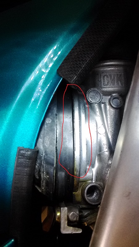

Ich bin mittlerweile so weit, dass wenn ich den Schlauch von der Kurbelwellenentlüftung abziehe, dass sie stabil läuft.
Von daher denke ich, dass es etwas mit dem Luftsystem zu tun hat.
Zwischen dem Luftfilter und dem Gaser ist doch ein schwarzes Platikteil,da habe ich einen kleinen Spalt entdeckt.
Ein Bild hänge ich an, hab es auch markiert. Wenn ich da Bremsenreiniger drauf sprühe, ändert sich die Drehzahl, so ca 200 U/min geht die runter.
Ich habe auch schon das teil von meiner alten Maschine drauf geschraubt, bei dem Teil ist es das gleiche.
Allerdings ist der Spalt dabei nicht ganz so groß. Ich habe auch bemerkt, dass der Spalt auch erst beim festziehen der Schrauben entsteht.
Was mich allerdings echt verwundert, denn da müsste ja der Gaser sich verzogen haben um so einen Spalt entstehen zu lassen.

Beiträge: 16609
Re: Drehzahl geht im warmen Zustand in den Keller
Der Spalt entsteht durch einen Verzug der großen Luftfilterbox.
Aber diesen Spalt haben fast Alle mehr oder weniger und er dürfte nicht so große Auswirkungen haben.
Was macht der Schlauch von der Kurbelwellenentlüftung? Bzw was ändert sich, wenn er nicht drauf steckt.
Ich vermute, die Vergaser bekommen mehr Frischluft. Dem zufolge müsste sie ohne Luftfiltermatte auch gut laufen. Richtig? Richtig - hast du oben geschrieben.

Zu der Luftfilterbox, ich habe die mit Bremsenreiniger mal abgespritzt. Wenn ich an den Spalt komme, dann ändert sich ein klein wenig die Drehzahl.
Beim Luftfilterkasten der vorher drauf war, änderte sich die Drehzahl erheblich mehr.
Die Schwimmerkammern hatte ich mir angeschaut und die sind blitzblank sauber. Liegt wahrscheinlich auch daran, dass ich kein Super tanke, sondern Super+ um den Bioanteil zu umgehen, da nehme ich den höheren Spritpreis gerne in kauf ;) :D
Wenn ich den Schlauch von der Kurbelwellenentlüftung weg lasse, läuft sie absolut stabil. Stecke ich den wieder drauf, dann geht die Drehzahl in den Keller. Ziehe ich den ab, bevor sie ausgeht, dann fängt sie sich wieder und läuft dann auch wieder stabil. Ohne Schlauch nimmt sie sauber Gas an und ruckelt nicht. Auch keine Drehzahlschwankungen oder ähnliches. Schöner, sauberer, stabiler Leerlauf, egal ob ich nun an der Drehzahl etwas verstelle oder nicht.

Ich hab die 5 € LuFi Matte ausm Louis - läuft.
Aus der Kurbelkastenentlüftung kommen normal die Luftwellen vom Kolben rauf und runter, also auch ein hin und her zw. Luft rein Luft raus. Versetzt ist die Luft mit Ölnebel durch die schnelle Kolbenbewegung, Verdampfung etc.
Wenn du den Schlauch einfach ablässt, schadet es der Umwelt (mehr sag ich dazu nicht).
Ich mein aus der Entlüftung kommt auch Abgas, dass sich bei dem hohem Druck der Expansion an den Ringen vorbeischiebt, besonders wenn diese abgenutzt sind --> Was sagt deine Kompression?! Kann die mal eben gecheckt werden?
Ansonsten habt ihr an der E doch so komisch Zeug auf dem Ventildeckel. Weiß leider nicht wozu, würd aber behaupten, diese 2 Membrane unter den Deckeln müssen gängig sein. Wenn die sich mit Schmodder zugesetzt ham... ?

dr.gonzo hat geschrieben:Ansonsten habt ihr an der E doch so komisch Zeug auf dem Ventildeckel. Weiß leider nicht wozu, würd aber behaupten, diese 2 Membrane unter den Deckeln müssen gängig sein. Wenn die sich mit Schmodder zugesetzt ham... ?
dann macht das überhaupt nichts aus!
@Gonzo
Wenn deine Matte von Louis in einem D-Model läuft, kann man das nicht pauschal auf die E übertragen. Ich musste sie definitiv wieder raus nehmen, weil die Karre nicht mehr über 6000 U/min lief.
Ich habe keine vernünftige Erklärung, warum sich die Drehzahl so verhält.
Das hört sich für mich so an, als ob der Luftweg über das RamAir System irgendwo verstopft ist.
Es muss ja einen Grund geben. Nur den zu finden ....
Alternativ würde ich dann auch erst einmal, den Schlauch vom Kurbelgehäuse offen lassen. Vielleicht einen Strumpf drüber ziehen, damit kein Dreck ins Getriebe fällt. :D
Und du bist sicher, wenn du dann das offene Loch am Luftfilterkasten zu hältst, sie genauso läuft?
Hast du schon mal probiert, nur die Filtermatte weg zu lassen? Also alles zusammen bauen und nur die schwarz/gelbe Matte draußen lassen.
