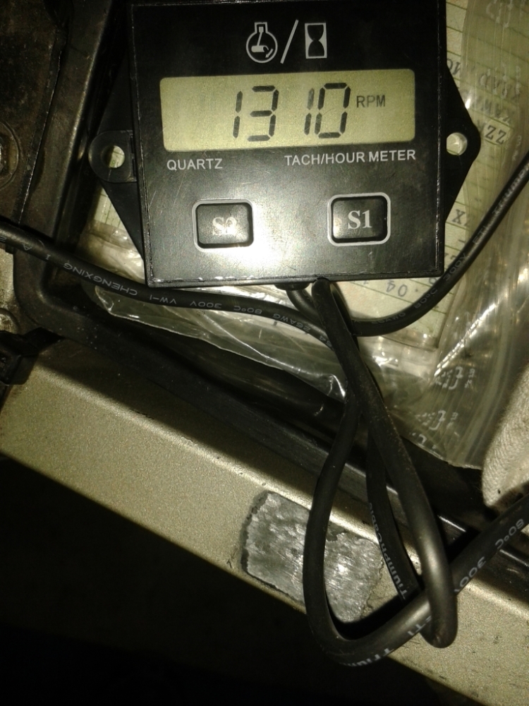

Ich habe dann gestern auch meine ZZR zum Leben erweckt und den im Winter erworbenen elektronischen Drehzahlmesser getestet.
Es ist wirklich machbar das Leerlaufgemisch über die Drehzahl zu optimieren.
Ich habe noch den Vergaser 4 offen zum Einstellen, da es sehr eng für meinen Arm wird dort dran zu kommen. Dazu wurde es heiß :D
Die Investition für das kleine Spielzeug hat sich gelohnt. ;)
