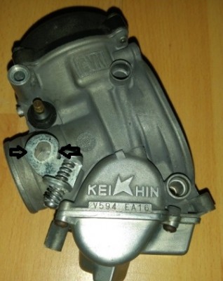

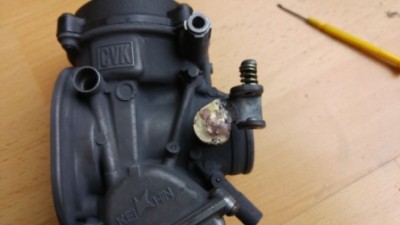

Die beiden betroffenen äusseren Vergaser, haben den Hebel an der Welle wie auf dem Bild.
Werde mal versuchen den Hebel in Pfeilrichtung zusammen zu pressen.
Da es nur ca 0,2 mm beidseitig spiel zwischen Welle und Hebelaussparung ist,
federt es nach dem pressen aber wahrscheinlich wieder zurück. [-o<
Aber viele Möglichkeiten sehe ich wohl leider nicht. Probieren geht über studieren.

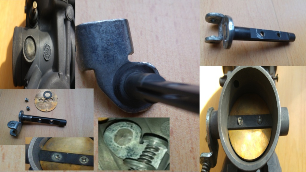

Moin, um Spekulationen vorzubeugen hier mal ein Kombi Bild
mit demontierter Drosselklappe. Die Schrauben an der Drosselklappe
sind normale Messingschrauben, die an der anderen Seite gestaucht wurden.
Habe die Unterseite "weg oder aufgebohrt" und die Schraube konnte normal rausgedreht werden.
Sind wohl Standardschrauben die ersetzt werden können.
Auch mein bedenken, dass die Drosselklappenwelle mit einer Mutter unter dem kleinen Metalldeckel gesichert ist,
hat sich glücklicherweise nicht bestätigt. Schrauben raus, Klappe raus, Welle raus kein Problem.
Die Welle scheint mir optisch und bei einem Bohrversuch gegenüber dem Halter gehärtet zu sein.
Werde es nun wahrscheinlich im ausgebauten Zustand auf dem Kopf mal mit Hartlöten versuchen.
Kann mir auch vorstellen, dass dies ggf, eine Krankheit der ZZR (D ?) Vergaser ist, wenn dies bei
meiner damals nicht ein Produktionsfehler war.

Habe nun die 2 Drosselklappenhebel mit hartlöten instandgesetzt. :D
Neue Messingschrauben verwendet und die Schrauben zur Sicherung
wieder gestaucht.
Nun wieder zum Einbau, mal schauen ob Sie wieder sauberer läuft.
