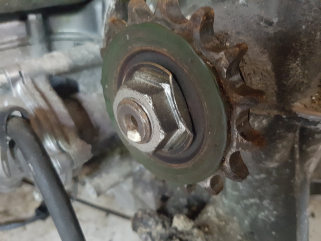

Habe einen neuen Kettensatz von D.I.D verbaut und dafür ein Silent-Ritzel gewählt. Nun passt aber durch die Silent Funktion das Sicherungsblech nicht mehr drauf. Ist das bedenklich ? Hat da jemand Erfahrung mit ?

Vorn und hinten kurz unter den Zähnen ist eine Gummiwulst angebracht die Geräuschdämmend funktionieren sollen, da die Kette nicht mehr mit Wucht Metall auf Metall in´s Ritzel läuft sondern die Ränder der Kettenglieder erst mal auf diese Gummiwulst afsetzen bevor sie dann durch den Zug der Kette tiefer in´s Ritzel aufliegen. (Nebenbei.....der akustische Effekt ist denkbar gering).
Dank dieser Gummiwulst passt aber das Sicherungsblech nicht mehr vor das Ritzel. Es ist gerade soviel seitlicher Platz das die Mutter drauf passt.
Werde ich also bald ein loses Ritzel haben oder ist das Blech eher für "sicher ist sicher"....?

Ich habe schon einige Ritzel gesehen, die sich trotz Sicherungsblech gelockert haben. Also ich persönlich lege einen großen Wert auf dieses kleine Sicherungsteil.Lou Zypher hat geschrieben: Werde ich also bald ein loses Ritzel haben oder ist das Blech eher für "sicher ist sicher"....?
Kannst du das Ritzel nicht einfach umdrehen? Die haben doch keine Laufrichtung.

Die Gummierung ist beidseitig. Auf der einen Seite ist es durchgehend und so eng das gerade so die Mutter drauf passt. Wenn ich es umdrehe ist die Gummierung zwar an zwei stellen durchbrochen, aber ich bekomme es so nicht auf die Antriebsachse geschoben. Habe mich nicht getraut es mit zarter Gewalt einfach per Schraube drauf zu drücken. Allerdings ist auch bei der durchbrochenen Gummierung nicht genug Platz für den Si-Ring. Werde mir wohl was basteln müssen, oder noch ein herkömmliches Ritzel bestellen. Seufz.Zauberer hat geschrieben:

SIcherungsring ist wichtiger als Gummiring.

Original ist doch auch ein Ritzel mit dieser "Silent-Funktion" verbaut
Bild ist zwar von nem 93er(E) Motor meine aber dass das bei der D gleich ist... Entweder haben die dir ein falsches Ritzel zugeschickt...
oder aber du hast (absichtlich?) ein kleineres Ritzel als Original geordert?
(was man tunlichst wg. dem Kettenschleifer nie-nicht machen sollte...)

Also ohne Sicherungsblech würde ich auf keinen Fall fahren. Ich weiß wie es sich anhört wenn sich das Ritzel bei 200+ km/h löst und die Ritzelabdeckung von innen zerstört... Es gibt schöneres

Also, mein Ritzel hat 15 Zähne. Kettenrad 45. Hab nach Angaben aus dem WHB bestellt und mich dann beim Einbau geärgert. Zuvor war 16/48 verbaut und der Kettenschleifer von unten durch. Habe leider auch erst hinterher im Forum darüber gelesen. Bin jetzt am überlegen ob ich nur das Ritzel gegen ein 16ner Tausche und damit zeitgleich das Problem mit dem Sicherungsblech löse. Fotos gibt's nach dem Wochenende

Vielen Dank für alle folgerichtigen Schlussfolgerungen und die dazugehörigen Antworten. Besonders an @ukofumo.
In der tat habe ich damit geliebäugelt nur das Ritzel zu ersetzen da ich es mir i.m. nicht leisten kann ein vier Wochen altes Kettenkit zu wechseln. Um also wieder ein Sicherungsblech montieren zu können werde ich einfach die Gummierung vom Ritzel schneiden und gut is.
