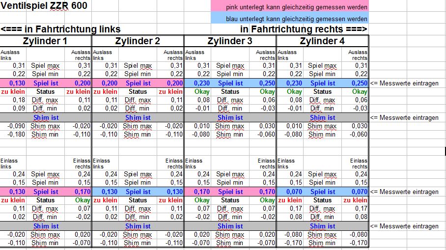

aktuell bin ich dabei das Ventilspiel an meiner Zette einzustellen. Zur Info, aktuell sieht's so aus, ~56Tkm au der Uhr. Wann das letzte Mal eingestellt wurde: keine Ahnung, war vor meiner Zeit. Noch sind die Nockenwelle, Tassenstößel und Shims drin, diese wird am kommenden Wochenende ausgebaut. Vorab eine Frage zu den Shims:
Bei Kawa kosten die Shims 11€ (Plus/Minus). Wie ich schon gelesen habe, ist deren Durchmesser 7,5mm (oder 7,48mm?). Gibt es alternative Quellen für die Shims, die zu empfehlen sind, vor allem preislich?

Zylinder 4 Einlass sieht komisch aus. Den solltest du noch einmal nachmessen und auf die Nockenstellung achten.

Stimmt aber. Habe, da ich es zum erstem Mal mache, 3x nachgemessen (an 3 aufeinander folgenden Tagen) und von einem erfahrenen Schrauber mit die Werte bestätigen lassen. Es wurde nicht mehr, aber auch nicht weniger. Der zugehörige Nocke sieht aber noch gut aus, nix erkennbar oder fühlbar von Einlaufstelle.

Gut beobachtetZauberer hat geschrieben:Zylinder 4 Einlass sieht komisch aus. Den solltest du noch einmal nachmessen und auf die Nockenstellung achten.
