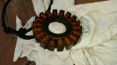

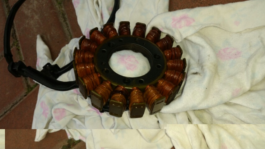

Habe nun den Widerstand gemessen und hatte Werte von 0,3 bis 0,6 bei allen dreien.
Und so sieht der stator aus nichts schwarz.....

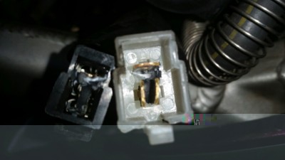

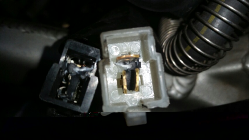

- Beiträge: 16651
Re: Regler oder Lima oder doch etwas anderes kaputt???
Das Widerspricht aber deiner Spannungsmessung.
Wackler?
Interessant ist die andere Seite der LiMa. Da, wo das Kabel mit den 3 Drähten ins Paket geht.
Wackler?
- vitamin-666
- Beiträge: 23
- Registriert: 23.02.2014, 14:03
- Wohnort: Leer (Ostfriesland)
Ja ist richtig vermute wegen dem verkokelten Stecker.
Auf der anderen seite die gleichen Werte.
Erst mal einen neuen stecker anlöten habe noch einen vom Rücklicht ist der gleiche.
Dann anderen Regler dran dann mal weitersehen

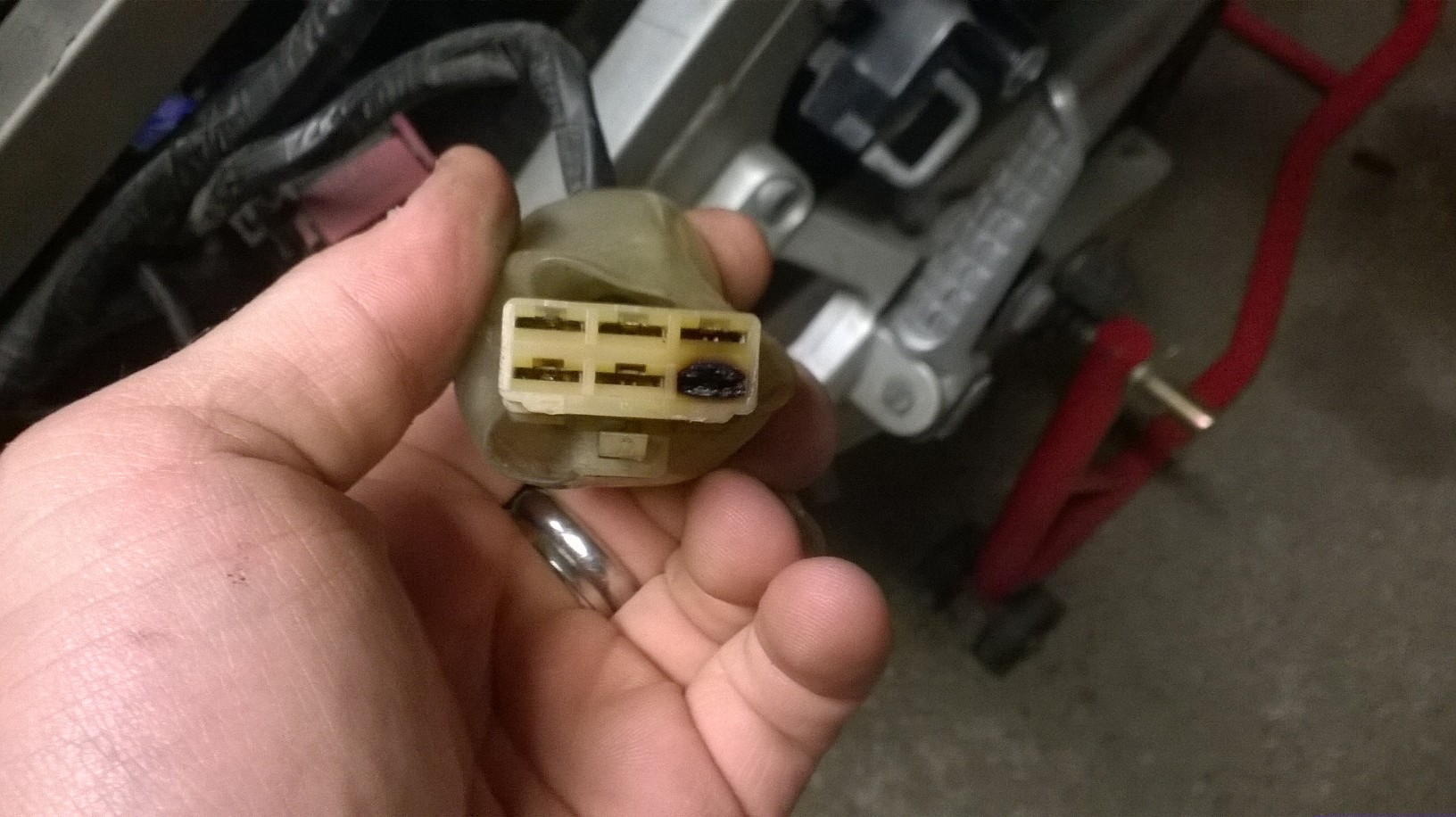

- Freki
- Beiträge: 370
- Registriert: 17.12.2006, 12:32
- Motorrad Typ: - GSX-S 1000 F -
Hi,
Eigentlich wollt ich ja mal nen Update bei dem anderen Thread liefern, nun halt so...
Bei mir war der Stecker auch verschmort, leider hab ich so einen wie er verbaut ist nicht gefunden (mit Haltenase), hab dann nen 3 poliges Flachsteckergehäuse ausm KFZ Bereich besorgt, zusammen mit neuen Flachsteckern und Hülsen. Die hab ich dann gecrimpt. Soweit ich das gelesen hab und was auch nachvollziehbar ist, ist löten wegen der Vibrationen eher ungeeignet.
Gruß Felix
Gruß Felix

(ich wollte es auch nicht) aber es erleichtert das ZZR Leben sehr
"Danke an alle Forums Mitglieder für die Geduld mit mir
...meine läuft seitdem als wäre nie was gewesen...
und nochwas als Tip...
wenn ihr den Lima Stecker erneuert und die Kabel evt. weit ausschneiden müst (so wie ich) und auch evt. den Tank abnimmt...
(so habe ich es gemacht) (weil läst sich entspannter arbeiten)
gleich den Benzinfilter erneuern...
...verändert auch einiges und hat bei mir ganz plötzlich den Verbrauch von ca. 8 Liter auf ca. 6 fallen lassen.
(oder es lag am Spezial Regler)
Also keine Panik, alles wird gut...., es gibt immer nur ein Ziel, eine ZZR muß laufen !!!
und nochmal das aller wichtigste...
dem ZAUBERER schreiben...
LG

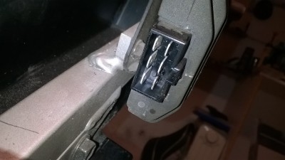

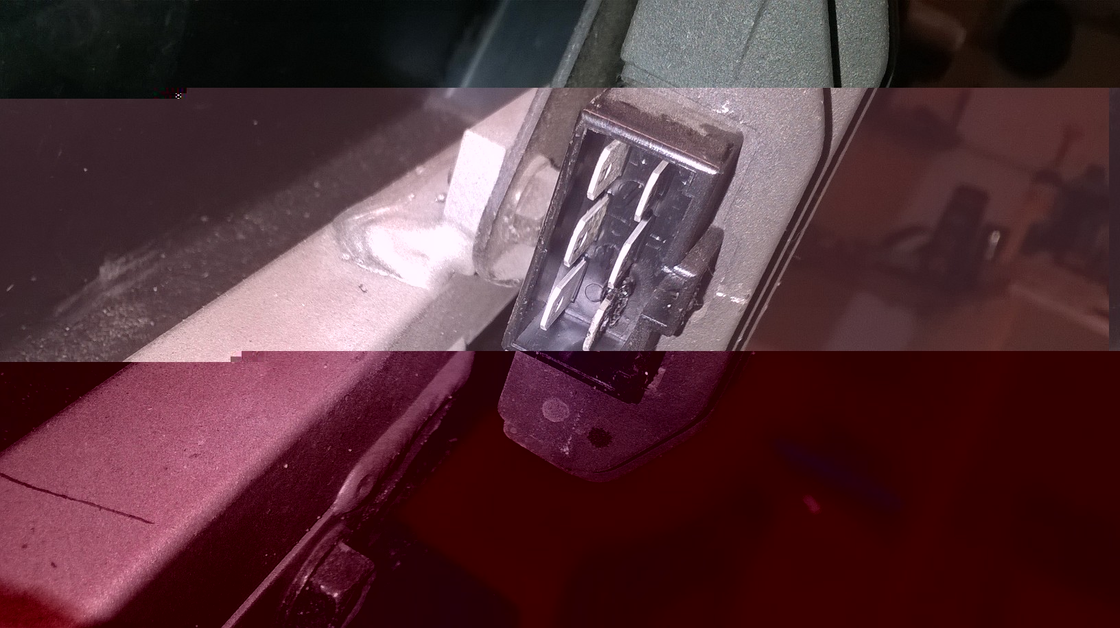

nachdem mein Bike die gleichen Symptome aufweisst wie bei den anderen hier im thread wollte ich euch mal die Bilder hier zeigen.
Meint ihr es ist nur der Stecker defekt(alterbedingt usw) oder auch das der Regler was abbekommen hat...oder evtl sogar die LIMA?
Wo bekommt man solch einen Stecker wohl her?
LG aus Bremen
LG aus Bremen
- Beiträge: 16651
Diese Stecker hab ich im freien Handel noch nicht gefunden.
Wenn, nur von einem alten Kabelbaum geschnitten.
Also ich hätte noch einen alten Kabelbaum ....
Alternativ mit einzelnen Kabelschuhen, was aber schon ne fummelige Arbeit wird und nur eine Übergangslösung wäre.

dachte, bevor ich sie zusammenbaue mal kurz durchschauen !!!
und nachdem ich den stecker nur mit zerstören abgekriegen konnte, neu abgesetzt und einzeln an ersatzregler angesteckt.
- Beiträge: 10561
Na, das war ja schon fast knapp am Kabelbrand vorbei.

Habe bei mir alle drei Pins gegeneinander gemessen und dabei ergab die Messung bei allen drei Pins je nach Drehzahl 45 Volt, mit steigender Drehzahl ging es auch mal über 50 Volt und mehr. Ist das okay oder sollte es bei max. 45 bleiben?
Wenn man rechts dreht wird die Landschaft schneller...
- Beiträge: 903
naja? wenn du uns auch verrätst an welchen drei Pin's du gemessen hast... ?
wenn du die drei Pin's (oder Strippen) meinst die von der Lima kommen (also die gelben) - dann sind 45V und mehr voll OK

Ob die gelb sind kann ich nicht erkennen. Ist aber das Kabel(drei Strippen), welches direkt aus der Lima kommt. Habe alles wieder zusammengebaut und es kommen jetzt bei 4000U/min ca. 14,2 Volt an der Batterie an.Habe dann alle Verbraucher dazugeschaltet ( Fernlicht, Bremslicht, Blinker,alles zusammen) und es blieben ca.12,5 Volt über. Ist das okay um die Ladung der Batterie während der Fahrt zu gewährleisten und evtl. noch ein Navi oder Handy zu laden?
- Beiträge: 16651
Das klingt für mich erst einmal okay.
Und die 3 gelben Leitungen müssen nicht unbedingt gelb sein.
Beim E Model sind sie schwarz.
