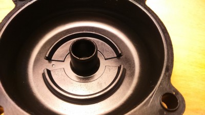

ich hatte hier gelesen, dass die Drossel von 100 PS auf 98 PS durch 4 schmale Scheiben im Ansaugtrackt verwirklicht wird. Das scheint aber nicht bei allen Exemplaren so zu sein. Meine ZZR-600 ist durch den Vergaserdeckel gedrosselt: Die Vergaserschieber gehen nicht ganz nach oben. Es fehlt knapp 1 mm.
Auf dem Foto der Innenseite des Vergaserdeckels kann man es sehen: Die beiden leichten Erhöhungen (0,85 mm) auf den Innenseiten der beiden Halbringe sorgen dafür, dass der Schieber nicht ganz bis nach oben geht.
100PS-Deckel kosten ca. 35 Euro das Stück beim Freundlichen.
Grüße
JediKnight

Die "Halbschalen" sehen aus als wenn die mit gespritzt sind.
Am Einfachsten wäre es die ab zu fräsen, ich geh mal nicht von aus das sich irgendwer den Deckel anguckt.

ja der ganze Deckel ist ein einziges Kunststoffteil. Die beiden 0,85 mm (also weniger als 1 Millimeter) hohen Plateaus sauber und eben abzuschleifen traue ich mir nicht zu. Ich besorge mir die 100-PS-Deckel. Entweder gebraucht bei Ebay, oder neu. Sind zwar nicht so ganz billig, aber ich will es ordentlich haben.

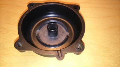

so sehen die Vergaserdeckel nach der Bearbeitung aus. Die Schieber gehen jetzt ganz auf.
Dazu auch gleich die Frage an die Experten:
Wofür sind die beiden Aussparungen/Veriefungen (im unbearbeiteten Deckel s.o.)?
Im bearbeiteten Deckel liegen diese Stellen nicht mehr tiefer, als der Rest.
Ich vermute mal, die Aussparungen/Vertiefungen sind dazu da, dass der Schieber nicht oben "kleben" bleibt, durch den Unterdruck.
Grüße
JediKnight
Grüße
JediKnight

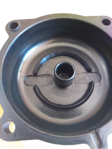

So sehen übrigens die Vergaserdeckel in der endgültigen Version aus
Grüße JediKnight
da ich die Maschine nie mit 98 PS gefahren habe, werde ich das mit Sicherheit nicht sagen können.
Aber eines solltest du bedenken: Die Minderleistung durch die Drosselung beschränkt sich nicht auf die Spitzenleitung, sondern auf das gesamte Drehzahlband. Du hast also IMMER etwas weniger Leistung bei Vollgas, egal bei welcher Drehzahl.
Ich bin halt ein Perfektionist, lass mich doch
Grüße JediKnight
