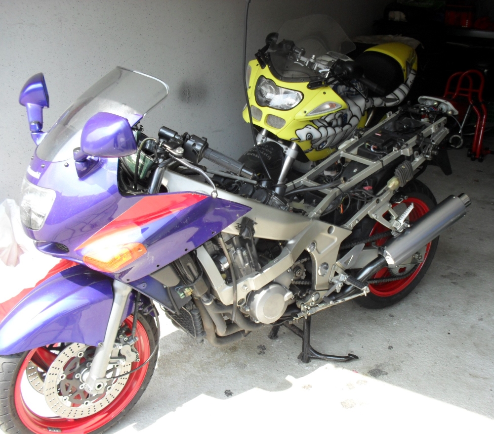

Heute haben 2 nette "Spezialisten" meine ZZr-600E in die Mangel genommen.

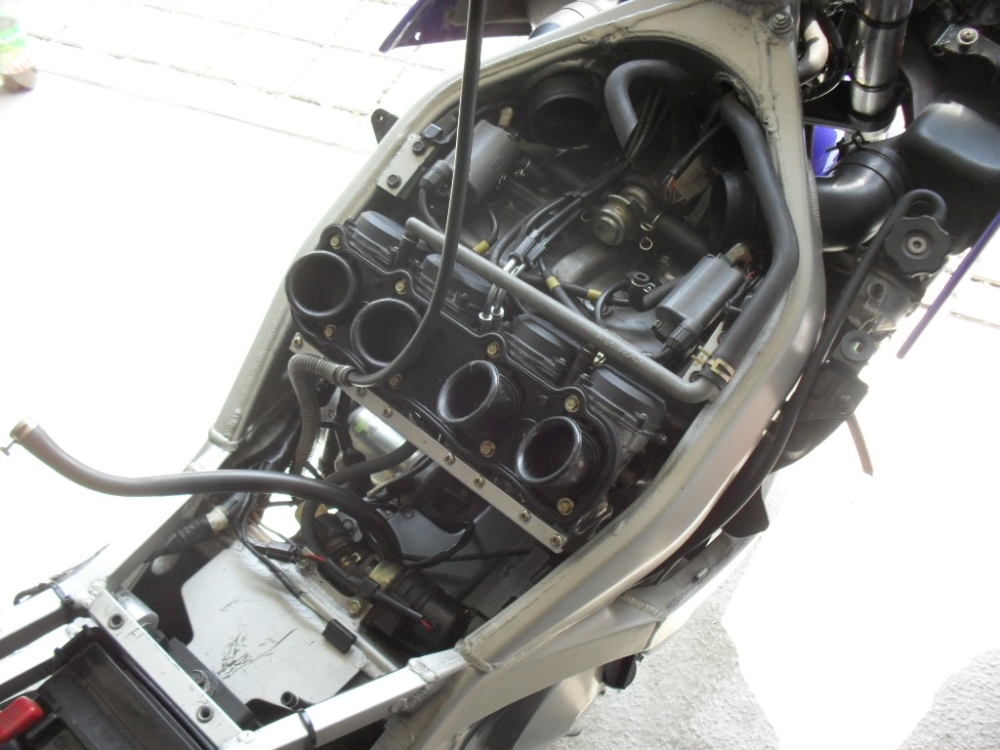

Vergaserservice war angeseagt, also Tank und Luftfilterkasten runter und Vergaser raus.
Alleine die Gasseile aus zu hängen war schon die erste seeeehr fummelige Aufgabe.
Die Vergaser wurden nicht von einander getrennt, aber Schwimmerkammern, Schwimmer, Hauptdüse, Standgasdüse und Gemischeinstellschraube ausgebaut.
Dann die oberen Deckeln entfernt und die Membrane samt Metallschieber entfernt.
Danach wurde alles Gereinigt und mit Druckluft durchgeblasen.
Die Gemischschrauben wurden auf 2,5 Umdrehungen herausgedreht, alles wider zusammen gebaut, Vergaserbank reingemacht, alle Unterdruck-, Kühlwasser- und Benzinschläuche wieder angeschlossen.
Tank und Luftfilterkasten wurden noch nicht montiert, der Benzintank war eine halbe Mineralwasserflasche mit Schlauchanschluß.

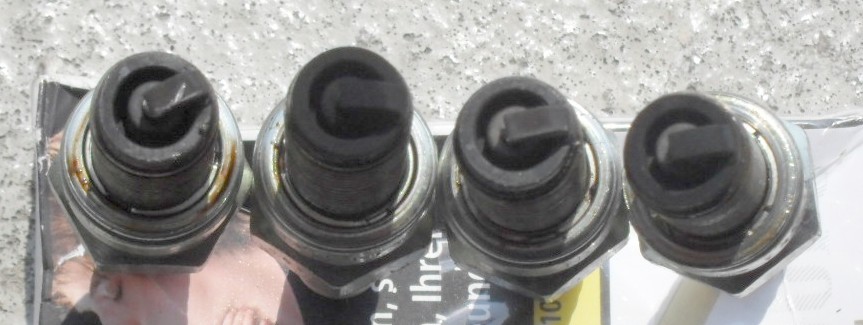

Es wurden auch die Zündkerzen rausgeschraubt waren alle schwarz und rußig aber nicht nass.
Kerzen 1-4 wie eingebaut von links nach rechts
Kerzen wurden gereinigt und wieder eingedreht, gleiches Ergebnis-----> kein Standgas

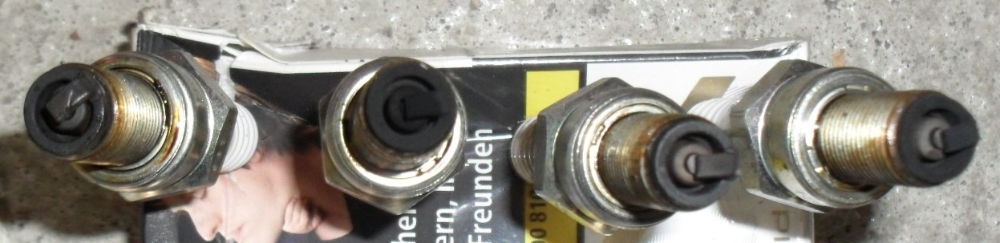

Gestern sollten neue Kerzen rein und dafür müssen ja bekanntlich die alten Kerzen raus.
Die Kerzen von Zylinder 1, 3 und 4 waren alle super sauber, nur die von Zylinder 2 war etwas rußig.
Hm. :-k
Also stimmt was nicht mit der Verbrennung.
Ist da immer noch Dreck im Vergaser.
Wie schon geschrieben: alle Gemischschrauben exakt 2,5 Umdrehungen raus.
Kann`s sein, dass die Kerze von Zylinder 2 nicht mehr ordentlich gezündet hat?
Oder was kann sonst noch der Grund dafür sein?

Wenn sie ordentlich läuft hilft eine ausgiebige Probefahrt und nochmalige Kontrolle der Kerzen sicher am besten. Hast ja die alten Kerzen zum Vergleich.
