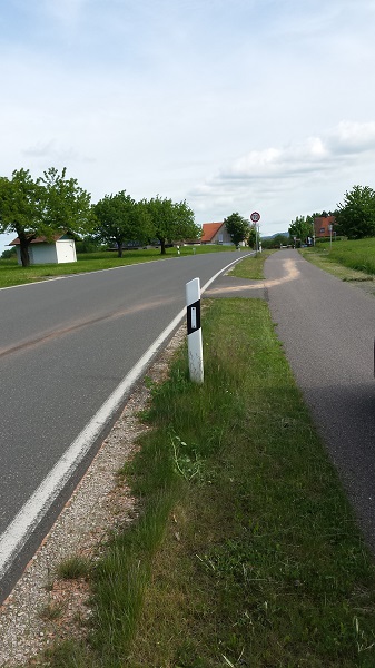

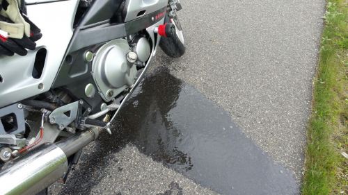

2 Kilometer vor dem Ziel... Angerückt sind 2 kleine Ortswehren mit je 5 Mann, 5 Sack Ölbinder gestreut, Polizei kam auch...
Vermutlich wurde die Naht, bedingt durch Temperatur und Öldruck, aufgedehnt und ca. 3 l Öl verteilten sich auf ca. 400 Meter Straße, Radweg, Verkleidung, Hinterrad, Klamotten und Stiefel.

Das Moped hat mir dann ein freundlicher Feuerwehrler mit seinem Traktor und einer abenteuerlichen Holzpritsche die letzten Meter zu einem Freund transportiert
Mit 4 Dosen Bremsenreiniger und einem halben Sack alter Tshirts hab ich dort den Schmodder vom Moped gespült um mal zu sehen woran es überhaupt liegt...
es war nicht zu hören dass was zerrissen oder durch den Motor geknallt wäre. Es war einfach kein offensichtliches Leck zu sehen

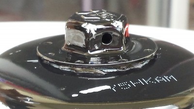

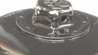

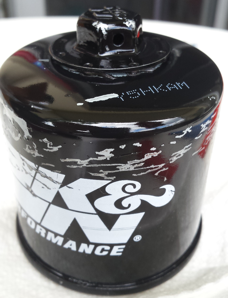

...der Übeltäter Die gute Seite Die üble Seite
Es war beim Einbau nicht zu erkennen dass die "Schweißnaht" anscheinend fehlerhaft war.
Gekauft hatte ich diesen Ölfilter in der Hoffnung beim Ausbau nicht wieder einen langen Schraubendreher durchjagen zu müssen, aber... man kommt mit einem Schlüssel so gut wie nicht drauf und hat auch keine Bewegungsfreiheit. So musste ich mir mit dem neu gekauften Ölfilterband helfen.

Wie genau hast du den Ölfilter festgezogen ?

Handfest, wie es sich gehört, mit der Hand unter zuhilfenahme von enem Streifen Schmirgelleinen weil ich in den Händen nicht soooo viel Kraft habZiemlichZügigerRacer hat geschrieben:Wie genau hast du den Ölfilter festgezogen ?

Würde hier einfach mal den Hersteller fragen.... also Kontakt mit ihm aufnehmen. Auch nur UK und USA gefunden. Haben aber deutsche Seiten und sollten somit der Sprache mächtig sein. Empfehle auch, den Schaden der Haftpflicht-VR zu melden. Wo hast du denn gekauft? Ist der als Händler beim Hersteller registriert?
Welchen Filter (Nr von K&N) hast du denn montiert. Im Beitrag zum Schaden von Lotti ist ein Filter genannt, der wohl für dein Möp nicht vorgesehen ist.

woher ist eigentlich bekannt, dass der besagte Ölfilter von K&N ist?
Weil es draufsteht?
Ich will ja nicht unnötig rumunken, aber ein kurzer Blick in die Angaben, die DENIC über die Domain hat, würden mich zumindest nachdenklich stimmen können. Das gilt auch für die Mutter des Hökers. Bevor ich überhaupt die Mühe machte, K&N zu befragen, würde ich erstmal klären, ob der Filter von K&N gebaut wurde.

Dort ist zumindest Intercars gelistet. Warum dein Verkäufer das Teil für unter 7 EUR verhökert ist mir schleierhaft. Bei K&N kostet das Teil 15,59 EUR.
