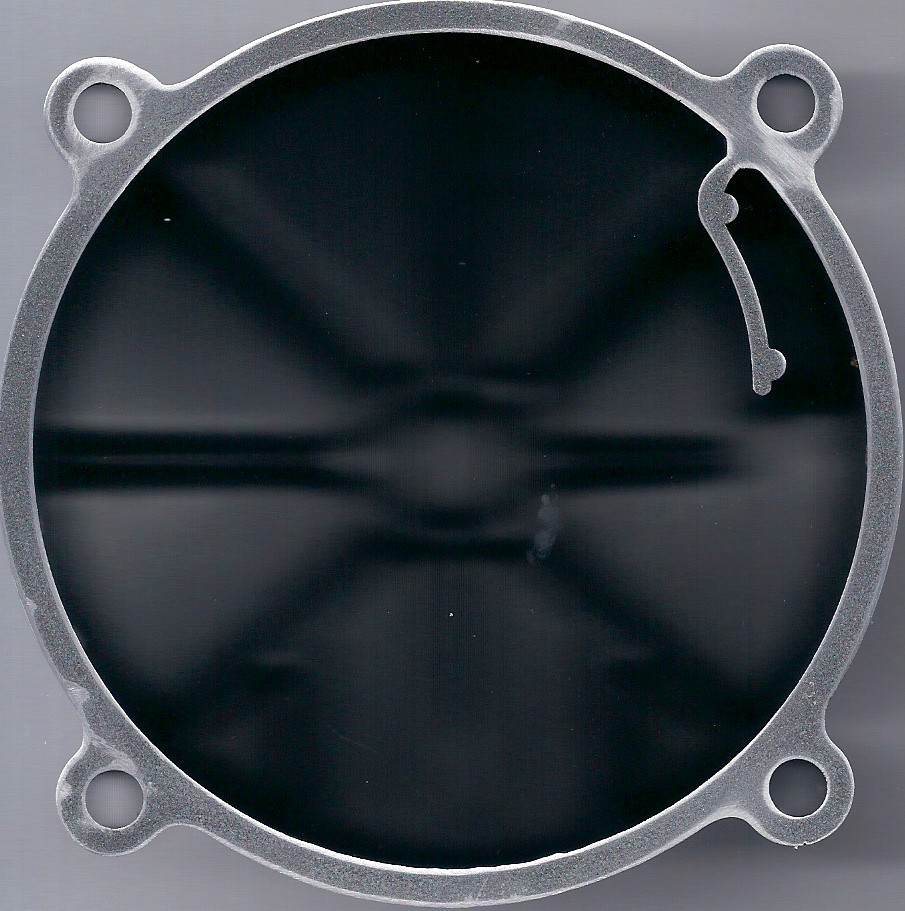

Aaaaaalso hab ich den Motordeckel auf meinen Scanner gelegt und.. ja genau..... abgescannt.
Das Ergebnis war ein JPG.Bild,
das ich in ein Word.doc kopiert habe.
Jetzt galt es nur noch den 1:1-Maßstab hin zu kriegen, also Deckel an der breitesten Stelle abgemessen
und mit dem "Word-Lineal" zurecht gemacht.
Jetzt konnte die Vorlage ausgedruckt und ausgeschnitten werden.

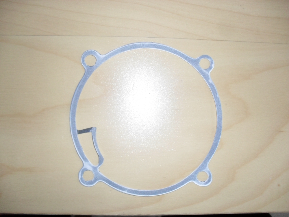

So schaut jetzt meine fertige Dichtung aus. Papierstärke 0,75mm.
Jetzt muß nur mehr eingebaut und gehofft werden, dass alles dicht wird und bleibt.
