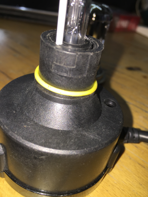

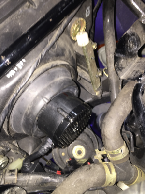

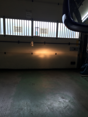

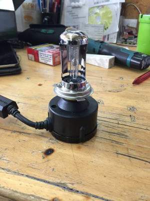

Der Umbau ist fertig und ich muss sagen ich bin sehr zufrieden. Es ist China Ware und somit kann ich nichts über die Langlebigkeit sagen.

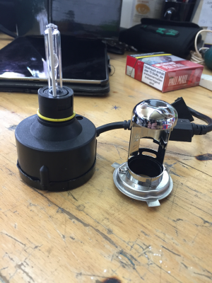

Der Einbau muss von oben stattfinden.
Die Lampe hat einen eigenen Reflektor den man erstmal von der HID via Bajonett-Verschluss (drehen und ziehen) trennen muss. Dieser Reflektor wird dann wie eine normale H4 in das Lampengehäuse eingesetzt und verriegelt. Ich habe mir dabei vorher Markierungen gemacht um zu sehen in welchem Winkel ich die HID wieder einsetzten muss.

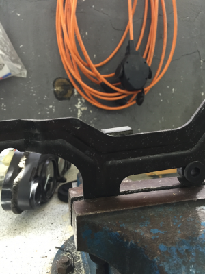

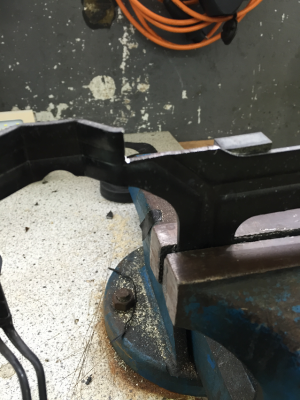

Da HID und Ballast eine Einheit bilden muss ein wenig an der Halterung des Tachos gesägt werden. (Ich mein die Führung die an dem Tacho angeschraubt ist. Keine Angst, sie ist nach dem Eingriff immer noch stabil genug.
Der Anschluss ist dann Plug and Play also keine Neuverdrahtung nötig. Vorteil: Sollte man im Urlaub mal einen Ausfall haben kann man sofort wieder eine normale H4 einsetzen.

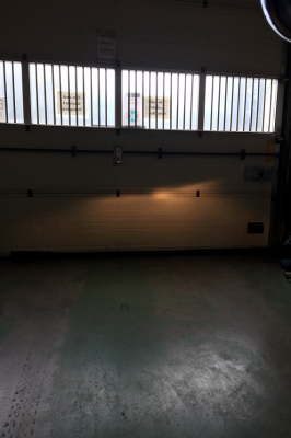

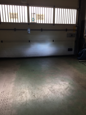

Ich habe vor einem weißen Tor dann Aufnahmen gemacht (Vorher / Nachher am Tag) und dank Horizontaler Linien im Tor konnte ich auch sofort sehen ob der Kegel jetzt höher steht als vorher. Überraschung: mit der HID ist er zwar deutlich heller aber auch tiefer als mit der Normalen H4. Somit ist ein Blenden in meinen Augen ausgeschlossen und kann wahrscheinlich sogar noch höher eingestellt werden. Das werde ich aber erst sagen können nachdem der Scheinwerfer eingestellt ist. (Wird wohl nächste Woche passieren)
Das Fernlicht funktioniert auch tadellos.
Farbtemperatur: 6000K also Kaltweiß
Ich habe die HID eine halbe Stunde leuchten lassen und hab dabei keine größere Wärmeentwicklung gegenüber der normalen H4 feststellen können.
Fazit:
Ohne die Lumenzahl messen zu können ist die HID sehr viel heller als die H4 und ich bin zufrieden. Würde gerne die Fotos die ich mit meinem Handy gemacht habe hier einstellen, aber wenn ich es einfach vom Desktop hier reinziehe kommt immer die Fehlermeldung : Datei zu groß.
Der Arbeitsaufwand beträgt inkl. Sägearbeiten knapp 20min. (Jetzt da ich weiß was ich machen muss würde ich es auch in 10 schaffen ;) )
Wie sich das Licht während der Nacht verhält (Corona usw) werde ich auch noch berichten

So hier die Fotos:
Die HID Komplett:
HID auseinander:
Umbau Träger:
HID eingebaut:
Abblend Halogen vs Abblend HID: bei Tag aufgenommen, achtet auch auf den Boden
Ferlicht Halogen
