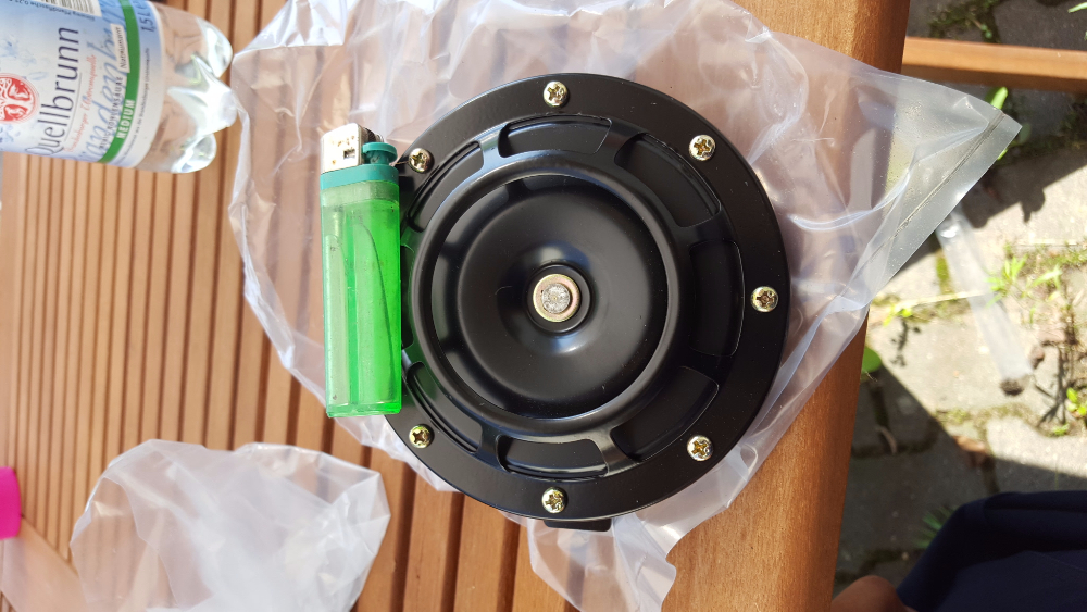

Woher haste das Teil? Und zeig mal ein Bild, was die so an Platz einnimmt.

Hab dir da mal zum Vergleich ein Feuerzeug draufgelegt damit du ungefähr abschätzen kannst wie gross sie ist.
Gab es im Doppelpack. Hätte also noch eine über.....

kann man die Hupe ggf. mit einen "Adapterblech" etwas höher anbringen, sodass die untere Abdeckung wieder dran passt?

Denke mal schon. Wenn mann sie dann leicht schräg anbauen kann sollte es klappen. Ist ja nicht viel was da unten rausschaut.

Vielen Dank, Micha. Die Hupe mit der ca. 10cm langen Halterung ist angekommen und auch gleich verbaut, denn die ist schon um einiges lauter als die Originale(n), denn ab einem bestimmten Modelljahr hat die E zwei Hupen!
Somit konnte ich meine, im Gegensatz zu Micha, unterhalb des Bremsverteilers einbauen. Nachteil ist hier aber, dass die Stahlflexleitungen, die nicht ganz so flexibel sind wie die Originalen und zumindest bei mir ein wenig anders liegen, beim Einfedern die Hupe ein wenig nach hinten Richtung Wasserkühler drücken. Das ist aber nicht weiter schlimm, da die Halterung der Hupe an eine bewegliche Gummihalterung ist und ordentlich nachgibt. Auf lange sicht wird sich zeigen, ob das Probleme bereit oder, so wie ich das sehe, alles gut bleibt.

Aha. Du hast sie also garnicht versucht zu verstecken. Naja fällt ja eigentlich kaum auf das sie aussieht wie eine Standarthupe. Nur halt größer.
