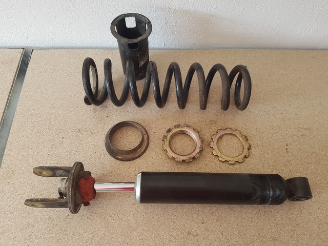

mit der Aussage wäre ich etwas vorsichtig...c_rath hat geschrieben:Das Federbein hat jetzt knapp 38000 rumter und ist sicherlich nicht mehr taufrisch, aber auch noch nicht total ausgelutscht.
das war mein Federbein: BJ.97 ca 32Tkm an Kolbenstange war auch schon deutlicher Ölverlust zu erkennen...
