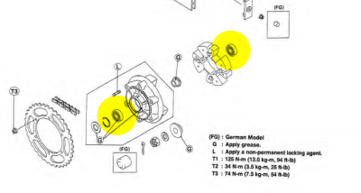

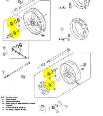

Radlager
Radlager
Ritzelträgerlager
Ritzelträgerlager
