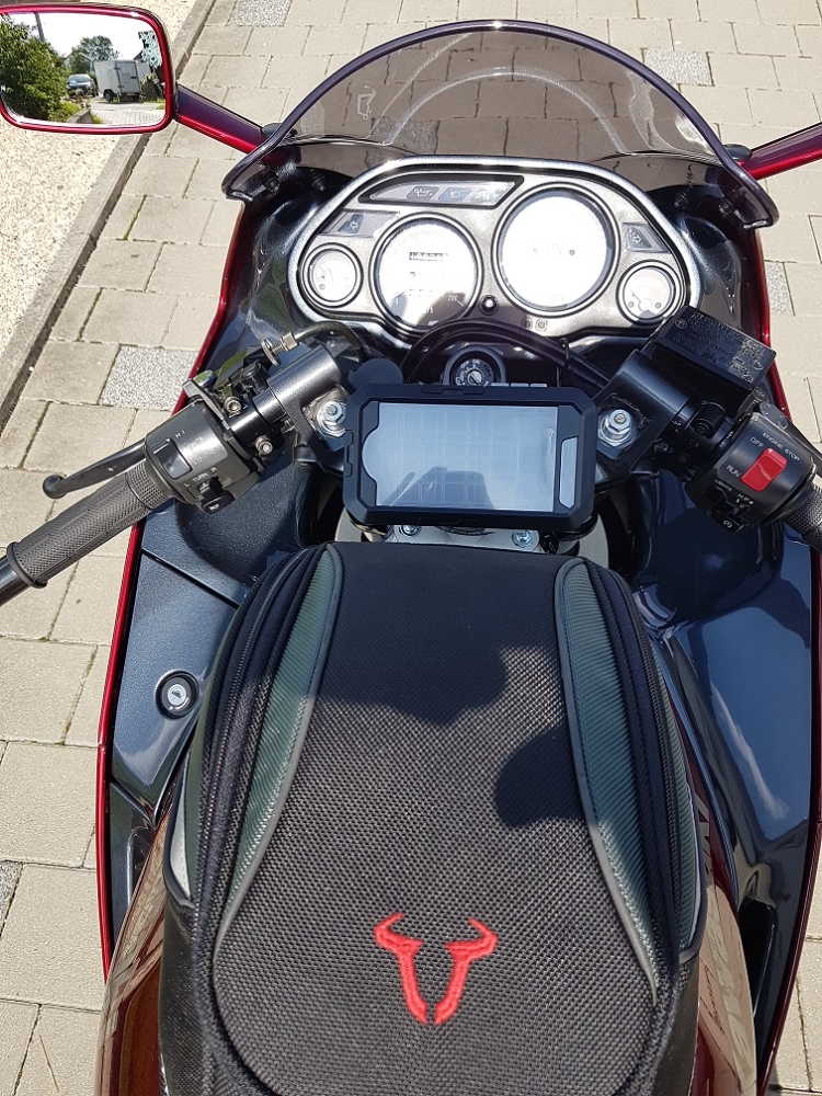

hatte vor ein paar Wochen auch nach einen vernünftigen Lösung gesucht und das dann mit diesen Teilen umgesetzt. Man sieht optimal drauf, auch mit Tankrucksack (siehe Bilder), stört nicht beim Zündschlüssel, lässt sich gut bedienen, in der Position verstellbar, Handy in der Hülle lässt sich mit einem Klick lösen und mitnehmen, optisch sieht es m.E. sehr gut aus. Ladestromdose auf jeden Fall mit 2 Ampere nehmen, da das Smartphone im Navi/Radiobetrieb sehr viel Strom zieht. An die Smartphonehalteplatte habe ich einen Kugelkopf vom Ram-Mount-System geschraubt. Der Bauaufwand mit allem lag ungefähr bei einer Stunde.

Hier noch mal ein paar Bilder mit meiner Lösung.
Grüße Uwe

Danke für die Fotos. Die Lösung gefällt mir. Du hast die Originalklemmung (Foto: ZZR 600 Navi 6.jpg) durch eine Schraube mit Mutter ersetzt. Taugt das Original nix?

hat nur optische Gründe. Die Flügelmutter war mir einfach zu gross, hält aber auch bombenfest. Ich habe das einmal auf den für mich passend Blickwinkel eingestellt und dann mit einer normalen Mutter fixiert.

wo/wie hast Du bitte die USB-Steckdose am Lenkerstummel oder Gabelbrücke befestigt? Bisher habe ich bei mir dies via Kabelbinder realisiert - optisch aber nicht der Hit. Würde es gern übern Winter richtig befestigen (bohren?)...
Ansonsten habe ich auch eine 1"-Ram-Mount-Kugel unter eine Befestigungsschraube der Gabelbrücke gesetzt. Zusammen mit der 3"-Klammer und einer SW-Mototech-Smartphone-Hülle steht nun ein akzeptables Navi zur Verfügung.

die Dose ist auch nur mit 2 Kabelbinder befestigt (Bild 8 / Navi 5). Der originale Halter ist rechtwinklig zur Dose. Zwischen Halter und Gabelrohr hab ich noch eine kleine Gummimatte gepackt. Hält damit absolut bombenfest (upps, hab gerade auf dem Bild gesehen, dass der obere Kabelbinder überhaupt nicht um den Halter geht :-) passt optisch und man kommt gut ran. Ich wollte nicht anfangen an der Gabelbrücke rumzubohren.
