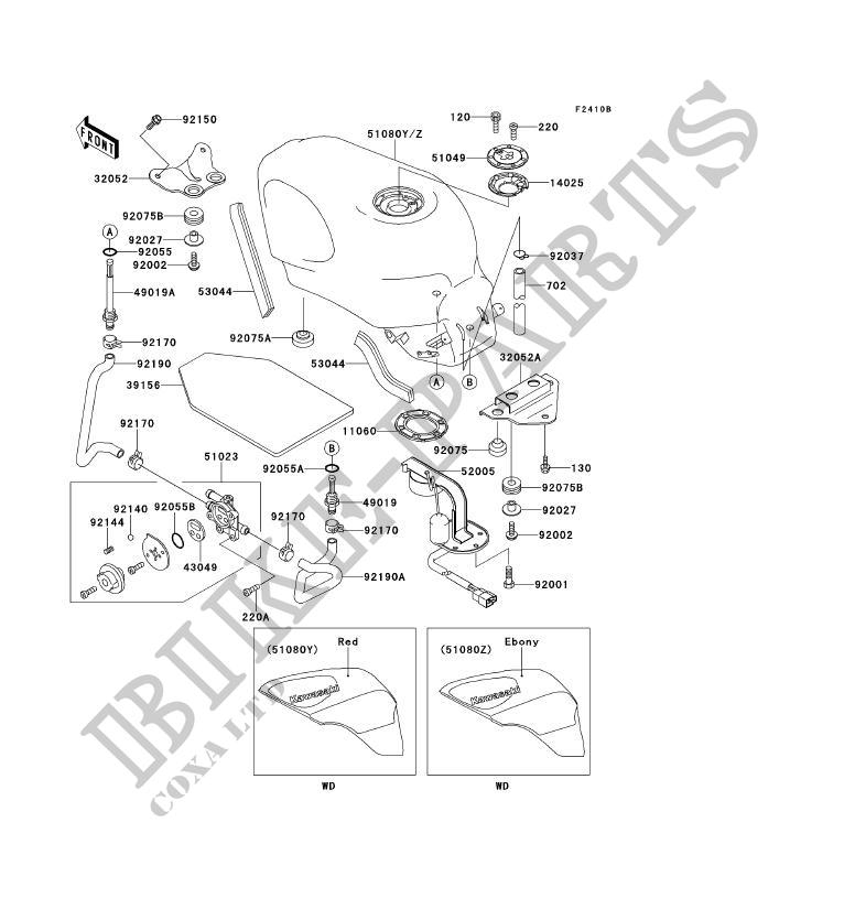

Moin,
ich hatte mich heute daran begeben den Benzinhahn neu einzudichten und hatte dazu einen Reparatursatz bestellt.
Bei meinem Bj.98 habe ich nicht die ovale Dichtung dabei, welche in der Reparaturanleitung für das E- Modell gezeigt wird.
Jetzt konnte ich nur den großen O- Ring und die "smiley"- Dichtung entdecken und austauschen. Zwei O- Ringe
sind jetzt noch über und ich würde gerne erfahren, ob die für das Modell überhaupt benötigt werden?
Im Netz habe ich leider keine Explosionszeichnung entdeckt, sodass ich einmal in die Runde fragen möchte :)
Gruß Marc

und vielen Dank dafür!
Hatte mich gerade eingeloggt um aufzuklären, was hier bei mir die Ursache war- vielleicht hilft es mal anderen
Gebrauchtkäufern...
Die Exploionszeichnung hilft aber sehr, denn hier sieht man, dass die kleinen O- Ringe, die im Dichtsatz enthalten
sind, für die verschiedenen KLX- Modelle sind und für uns Zettentreiber unnötig.
Zum einen war bei mir die "Smiley"- Dichtung abgerieben und der Benzinhahn war um 180° versetzt
montiert. Deshalb kam auch nichts mehr, wenn man auf Reserve umschaltete, da man die ganze Zeit auf
Reserve unterwegs war.
Nun weiß ich, dass der Benzinhahn eigentlich nicht um 360° gedreht werden kann und das ein Indiz für eine
verschlissene Dichtung ist- korrigiert mich, wenn ich das Vorgefundene falsch interpretiere [-X [-X
Gruß Marc

im ersten Post, auch wenn er etwas älter ist, aber das Thema ansich ist ja schon noch akut, ist von zwei O-Ringen die Rede, welche im Rep.-Satz für den Benzinhahn enthalten sind, diese sind sehr wohl relevant für die ZZR, das sind die beiden O-Ringe für die Auslaufsiebe am Tank! Sollte man mit wechseln, wenn der Benzinhan schon dran ist.
