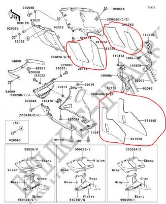

letztes Jahr habe ich mir via Björn (vielen Dank nochmals) eine neue, gebrauchte Verkleidung gekauft. In der aktuellen Winterpause möchte ich meiner Zette nun ihr neues Kleid anziehen. Da die in der Verkleidung befindlichen Schaumstoff-Pads schon arg bröselig waren, habe ich diese ganz entfernt und bin nun auf der Suche nach tauglichen Ersatz. Es geht um folgende Teile:
Originalteile bei Kawa sind mir zu teuer (>11€ pro Pad). Gibt's sowas auch als "Meterware" von der Rolle oder welche Alternativen bieten sich an? Wozu dienen die Pads eigentlich? Meiner Meinung nach: Anti-Dröhn und akustische Dämpfung?

Hi , das gibt es , schau mal hier :
https://www.ebay.de/itm/Glatt-Schaumsto ... fU-K2qaGVA
das funktioniert 1A , habe ich schon öfter benutzt !

OK, vielen Dank! Hält die selbstklebende Variante zuverlässig oder hast Du selbst einen Kleber aufgetragen?hanspool hat geschrieben:Hi , das gibt es , schau mal hier :

Hält bei mir schon mehr als 5 Jahre ohne zusätzlichen Kleber .
Untergrund muss nur Sauber und Fettfrei sein !
