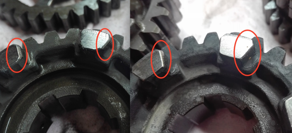

Nun mittlerweile bin ich dabei aus 2 1 zu machen, dabei habe ich mal Fotos zusammengestellt noch zusätzlich, um den Verschleiß mal klar zu stellen.
Dabei ist links defekt und rechts noch einigermaßen in Ordnung, ist halt auch alles gebraucht, allerdings erkennt man mal was so Probleme machen kann. Die Fotos könnt ihr gerne für Tutorials oder @Zauberer noch für deine/eure Seite verwenden bezüglich des Getriebes. Es ist aufgefallen, dass der Schaden wohl immer an der Abtriebswelle auftritt (3 Getriebe zerlegt).
