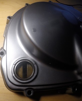

Mittwoch mal den Deckel abschrauben. Neue Dichtung dafür ist auch schon bestellt. Sollte diese Woche kommen.
Bin mal gespannt, was sich ergibt. Bin doch etwas erleichtert.

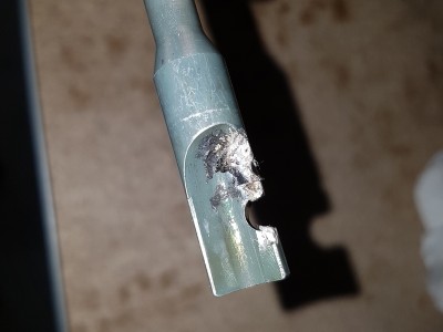

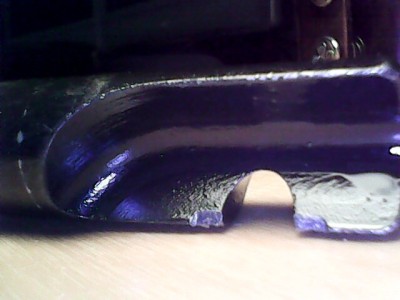

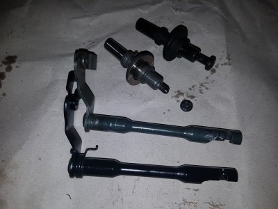

- JediKnight
- Beiträge: 98
- Wohnort: Köln
Kupplungszerlegung
Also das Symptom ist Folgendes:
ZZR auf Hauptständer, Motor an, 1. Gang, Kupplung voll gezogen.
Trotzdem dreht sich das Hinterrad kräftig mit. Mit dem, nach hinten gestreckten, Fuß konnte ich es nicht anhalten.
Bei meiner alten GPZ 500 S steht das Hinterrad, wenn ich die Kupplung ziehe.
Ich vermute mal, dass das Schaltproblem daher rührt, dass die Kupplung nicht 100%ig trennt.
Ich habe die Kupplung ausgebaut. Ergebnis: Dicke der Kupplungsscheiben mit den Belägen: 3mm
Kupplungskorb hat leichtes Spiel (Video).
Die Kupplungswelle hat kaum spürbares Spiel.
Die Kupplungsbeläge sind etwas "verwaschen" an den Rändern (Video)
https://www.youtube.com/watch?v=QmNip_aKn4Y
https://www.youtube.com/watch?v=3YFeubD0XIU
https://www.youtube.com/watch?v=IF2v7Q5yX7E

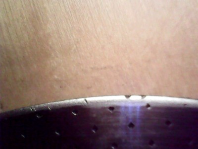

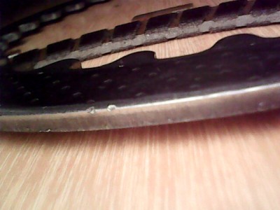

- JediKnight
- Beiträge: 98
- Wohnort: Köln
Re: 3. Gang lässt sich manchmal kaum einlegen
Hallo ukofumo,
Ausrückhebel ist in Ordnung, die Metallscheiben auch.

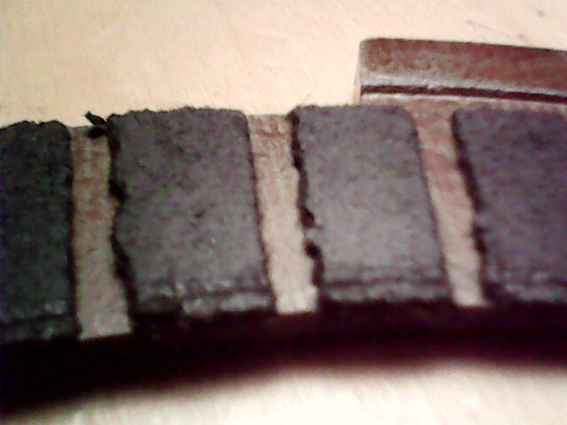

Habe mal ne Nahaufnahme der Beläge gemacht.
Ich habe die Maschine mit knapp 26.000 auf der Uhr gekauft, jetzt hat sie 34.000 km runter.
Ich glaube nicht, dass die Kupplung schon mal zerlegt war.
https://youtu.be/A5UWn2plOkU

- Beiträge: 906
Deine Beläge sehen recht Spröde und ausgefranzt aus - ich hab mal zum Vergleich ein Bild von den Belägen meiner ZX9R nach ca. 64.000Km angehängt.
was mir an deinen Scheiben auch noch auffällt - dass diese anscheinend nach Innen hin dünner werden - die einzelnen Belagblöcke sehen irgendwie leicht Keilförmig aus (das kann aber auch ne optische Täuschung durch's Video sein)
Ich hab grade nochmal das WHB gewälzt - bei meiner ZX9R wird im WHB zusätzlich zu den Verschleisgrenzen der Beläge auch die Gesamtdicke des Scheibenpaketes mit angegeben - im WHB der ZZR finde ich dazu jedoch keinerlei Hinweis.
Lt. WHB zu meiner ZX9R soll das Kupplungspaket eine bestimmte Dicke haben (48,4 - 49,00 mm)
um das zu erreichen gibt es die Stahlscheiben in 3 unterschiedlichen Dicken. (2,0 - 2,3 - 2,6mm)
mess doch mal alle deine Stahlscheiben ob das bei der ZZR auch so ist dass es dort unterschiedlich Dicke Stahlscheiben gibt.

Die Kupplungsbeläge laufen nach innen wirklich leicht zu. Man kann es aber kaum erkennen, weil sie so ausgefranst sind. Zudem bröckeln diese ausgefransten Ränder auch leicht ab, wenn man mal mit dem Fingernagel dran lang geht. Aber kann das dazu führen, dass die Kupplung nicht mehr genügend trennt?
Kompletter Satz (Lamellen, Scheiben, Federn) von Lukas kostet 110 Euro. Das ist jetzt auch nicht die Welt. Einfach mal sicherheitshalber ersetzen?
die Metallscheiben sind allesamt 2,26 mm dick. An den weichen Außenkanten (die zeigen zum Motorinneren hin, die scharfen Kante der Scheiben zeigen nach außen) finde ich gröbere Macken.

hi,
ich hab hier noch nen 93 Motor aus einer Unfallmaschine rumstehen. ca. 13Tkm gelaufen.
den hab ich vorhin mal spasseshalber aufgemacht.
die Stahlscheiben sind alle 2.3mm dick - das Gesamtpaket ist rund 35.2mm dick.
die Kupplungsscheiben haben durch die Bank auch ca. 3.0 bis 3.1mm Dicke.
Das KippSpiel des äußeren Kupplungskorbs aus deinem ersten Video konnte ich dort auch fühlen.
Die Reibflächen schauen aber genau wie auf meinem Foto aus, deine schauen doch sehr merkwürdig aus.
- Beiträge: 906
Nachtrag:
die Macken an den Stahlscheiben sind alle auserhalb der Reibfläche ich denke nicht dass die ursächlich für dein Problem sind.

So sieht übrigens der Ausrückhebel aus:

Drama
Jetzt habe ich so richtig Mist gebaut.
1. Problem: Kupplungsdeckeldichtung passte nicht, obwohl ausdrücklich für Baujahr 1999 bestellt. Trotzdem nur die "kleine" Dichtung gekommen.
2. Versucht den Motor nur mit HT-Dichtmasse abzudichten, hat nicht gut funktioniert.
3. Beim Entfernen der Dichtmasse den Dämpfer im Deckel abgeschraubt, damit ich besser sauber machen kann.
4. Dann die Schrauben für den Dämpfer zu fest gezogen (8,8 Nm, statt 5,9 Nm).
5 Ergebnis: Neuteil kostet mit Versand 177 Euro. So kann man Geld zum Fenster hinaus werfen.
- Beiträge: 906
Ok... dumm geläuft...
aber das kann man noch retten...
wenn du nur die Schraube zu weit rein gedreht hast würd ich das Bruchstück ganz raus popeln
die betrefende Schraube mit Dirko einschrauben und das Loch von außen mit Kaltmetall zukitten.
Das sollte dann erst mal dicht sein - und du hättet Zeit dir in Ruhe nen passenden Deckel zu suchen.
oder lässt es so - (nichts hält länger als ein Provisorium)
oder wenn dich der optische Makel zu sehr stört - sauber beischleifen und neu lacken...
ist immer noch alle mal billiger als ein Neuteil
