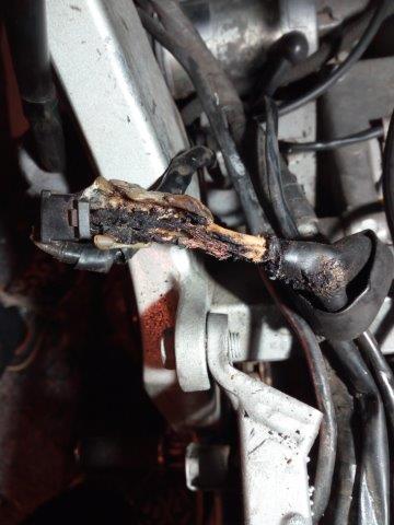

Eigentlich wollte ich nach dem Ventile Einstellen nur noch eben dem Masseproblem auf den Grund gehen. Nach Anweisung von Zauberer hab ich also den Wiederstand zwischen Rahmen und Batterie Minus gemessen, wie auch PIN3 am Regler zur Batterie. Da die Werte zwischen 0,4 und 0,6 Ohm lagen dachte ich an einen Kabelbruch des Massekabel. Habe dies also ersetzt mit ernüchternem Ergebnis. 0,3 Ohm.... :(
Also weiter gesucht. Ablagerungen an der 30A Hauptsicherung und den Kontakten des dreipoligen Steckers an der Spule zum Anlasser entfernt. Und dann entdecke ich, mehr durch Zufall, dieses:
Das war mal der Stecker der die drei Kabel von der Lima mit den drei gelben Kabel des Reglers verbindet. Jede menge Isolierklebeband lässt auf eine unglückliche Bastelei des Vorbesitzers schließen. Das hätte echt schief gehen können.
Nun brauche ich einen neuen Stecker dafür. Gibt es so etwas im Zubehör oder beim Teilevertrieb für KFZ meines Vertrauens ? Der muss ja einiges mehr an Volt aushalten als alle anderen Stecker an so nem Moped.
Und ist es egal welches schwarze Kabel der Lima mit den gelben des Reglers verbunden wird ?
Würde mich über hilfreiche Komentare sehr freuen :D :D
Grüße

Und ja, es ist egal welcher Schwarze auf den Gelben geht.

Prima, danke. Korn21 war der Ansicht das die Polung wichtig ist. Aber so ist es etwas leichter.
Habe mir einen Steckersatz aus dem Handel bestellt. Kann 240V und 28A ab. Reicht das ?

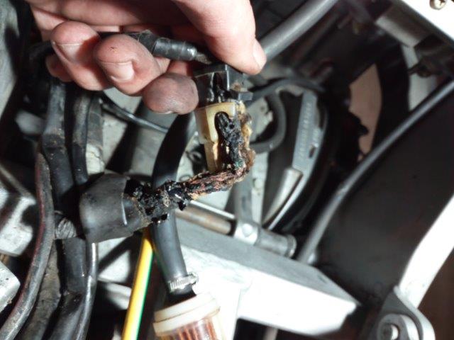

hier mal die Antwort auf deine Frage damals. Sorry. Hatte ich nicht mehr gesehen, da das Thema für mich durch war.
Damals hätte ich dir gesagt, dass alles jetzt bestens sei. Heute weis ich es besser. Mir ist nur nicht klar wo mein fehler liegt. Schlecht gelötet oder hat es den einen Pin beim zusammenstecken weggedrückt wodurch der Kontakt nicht richtig da war. Hat jemand eine erklärung ?
