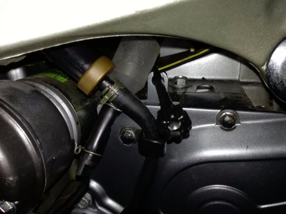

habt erstmal recht vielen dank für eure Tipps.
ich werde sie morgen testen und dann bescheid geben.
ich kann mich immer nicht so ausdrücken mir fehlt leider noch das Hintergrund wissen.
ich habe an dem schwarzem Rädchen ( der Bowdenzug geht mittig zum Vergaser).. ich dussel hätte mir dies mal genauer anschauen sollen als ich den Vergaser draussen hatte. Aber da war ich zu aufgeregt weil ich mit deiner hilfe den fehler gefunden habe. Und nun wollte ich einfach schauen ob sie läuft.
Nun ja so bin ich halt
Ich hoffe ihr verliert nicht die geduld mit mir.
mfg thomas

- Beiträge: 10520
Re: Benzin im Öl
was hast Du da?Sipel hat geschrieben:...ich habe an dem schwarzem Rädchen ( der Bowdenzug geht mittig zum Vergaser)...
