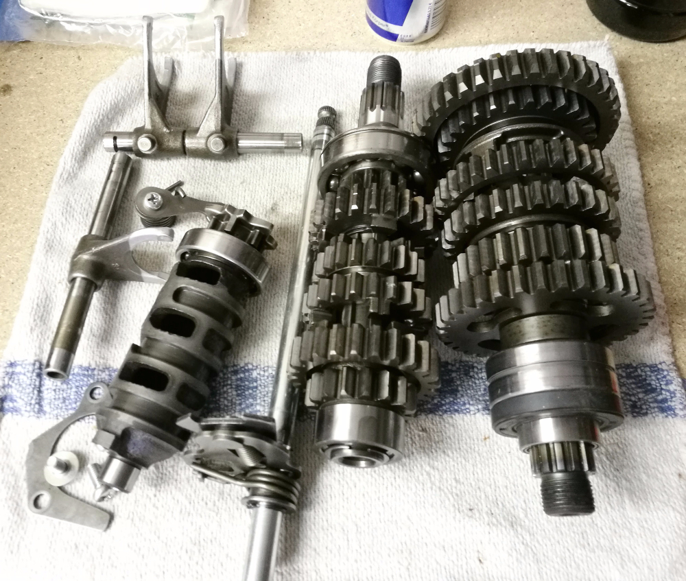

Die Getriebe sind alle Baugleich . D u.E.
- Beiträge: 16592
Re: Vergleich D und E Model Teilaustausch Kompatibilität
zu 98% sicher, dass es tauschbar ist.Raptor-Flyer hat geschrieben:Mahlzeit, da ich derzeit nicht zu hause bin etwas blöd nachzuschauen. Weiß jemand ob die Getriebe ohne Probleme untereinander tauschbar sind?
- schnorpser
- Beiträge: 278
- Wohnort: Radeberg
- Motorrad Typ: ZX-6R 636 B
Zu 100% tauschbar - das Getriebe einer ZZR-E hatte Probleme mit einem herausspringenden 4. Gang. Eingebaut wurde ein "komplettes" ZZR-D-Getriebe.Zauberer hat geschrieben:zu 98% sicher, dass es tauschbar ist.
Funktioniert!

Bezüglich des Getriebes, die Aufnahmen bzw Zahnseiten der Schaltwalze sind nicht identisch, ob man diese trotzdem 1:1 tauschen kann weiß ich nicht mit Sicherheit. Würde allerdings behaupten, dass das funktioniert.
