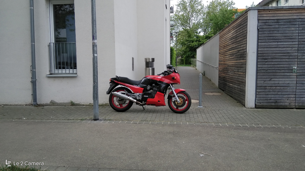

wie einige wissen ist meine Rote Zicke inkontinent geworden zum Harztreffen. Das hat mir am Sonntag ja etwas Bauchschmerzen bei der Rückfahrt bereitet, ich habe mich schon mit dem Gelbem Taxi fahren sehen. Aber es ist alles gut gegangen. #-o :-k [-o<

Ich Kann mit stolz verkünden! MEN BABY IST NICHT MEHR INCONTIENENT!!!
Es ist echt kein Hexenwerk die Pumpe zu überholen. Ein Kinderspiel.
