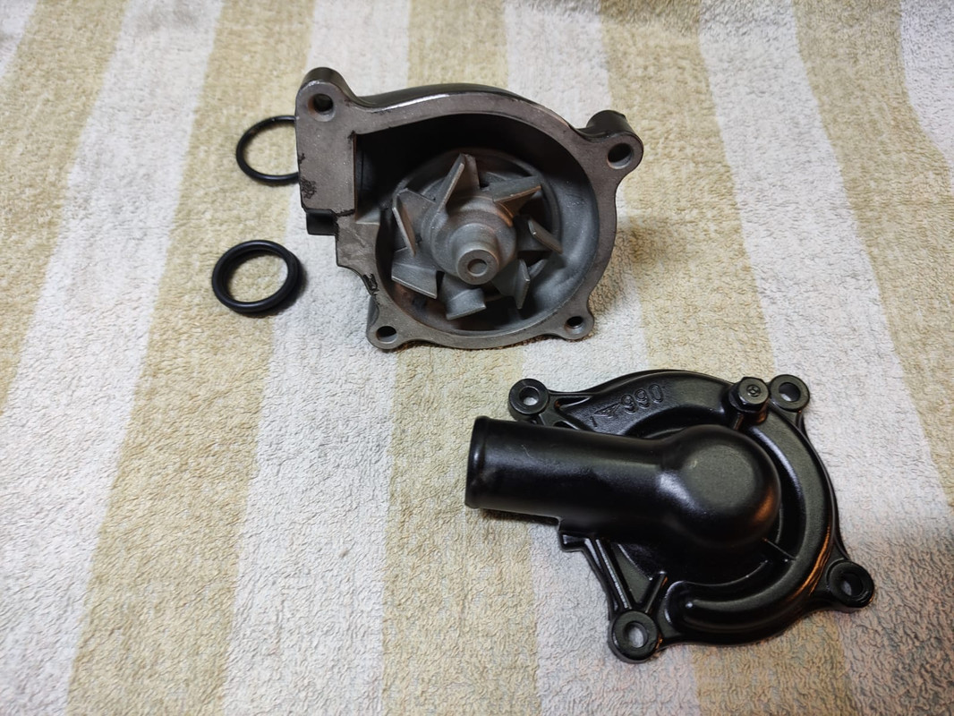

Es gibt 3 verschiedene Wasserpumpen, außen sind sie gleich, unterscheiden sich nur innen und am Deckel.
Die Pumpe, die ich gerade instandgesetzt habe, hat die "28,8 mm" und eine die "30/35 mm" Gleitringwellendichtung
Die englische Reparaturanleitung, die im Netz kursiert, habe ich erfolgreich übersetzt und ergänzt.

Ich biete Instandsetzung /Sandstrahlen und Wasserpumpe (evtl. ohne Deckel) und auch im Tausch an, insofern die Welle unter dem Simmering einen Sicherungsring hat und kein Patronenlager besitzt (kann man nicht reparieren, das Gehäuse platzt beim Reparatur versuch - sprich beim Auspressen).

hier noch einige bilder
nächste woche mache ich nen neuen thread auf, vom instandsetzen einer wapu schritt für schritt
vg
