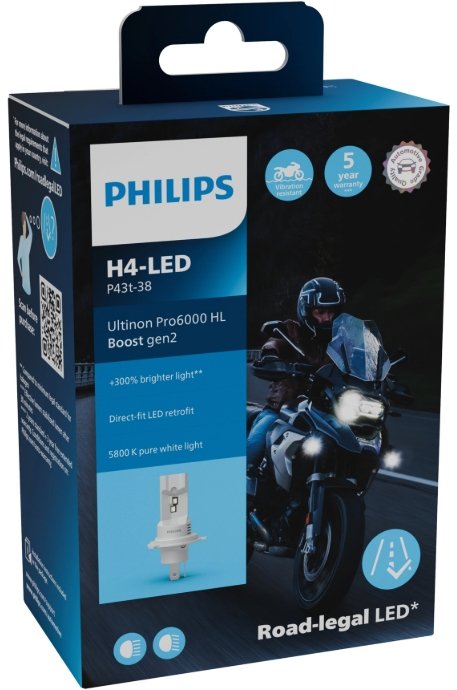

Hallo an Alle,
da ich das Abblendlicht in der Nacht zu dunkel empfinde und die Ausleuchtung der Fahrbahn nicht so dolle ist, habe ich nach anderen Leuchtmitteln gesucht. Dabei bin ich auf Leuchtmittel der Firma "Phillips" (Philips Ultinon Pro6000 H4-LED Motorrad Scheinwerferlampe mit Straßenzulassung) gestoßen. Angeblich soll dieses Leuchtmittel viiiiiiiiiiiel besser sein. Leider ist bei dem Leuchtmittel eine Liste bei, in der aufgelistet wird, bei welchen Fahrzeugen das Leuchtmittel zugelassen ist. Leider ist die ZZR 600 nicht in der Liste. Aber mal im Ernst, was soll beim Scheinwerfer von der ZZR 600 anders sein als bei anderen Scheinwerfern?
Ganz grob gesagt bestehen Scheinwerfer aus: Gehäuse, Reflektor, Streuscheibe und einer Fassung.
Hat jemand von euch das Leuchtmittel zur Probe oder dauerhaft verbaut?
Wenn ja, wie ist die Ausleuchtung der Fahrbahn? Sieht man wirklich mehr?
