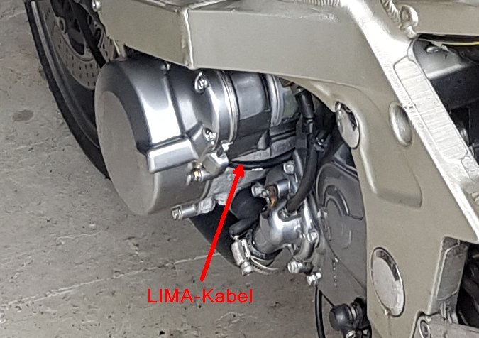

- Beiträge: 893
Re: ZZR600 geht mitten unter der Fahrt aus
Nein, das ist Nicht der Lima-Stecker....
den besagten Stecker müsstest du eig. irgendwo unterhalb der Vergaserbank finden...
auf einer Seite gehennn drei Schwarze Kabel rein - und auf der anderen Seite gehen drei gelbe (oder weiße) Kabel raus
verfolge mal das markierte Kabel aus meinem Bild (ist zwar von der "E" dürfte bei der "D" aber gleich sein) dann solltest du auf den besagten Stecker stoßen...
