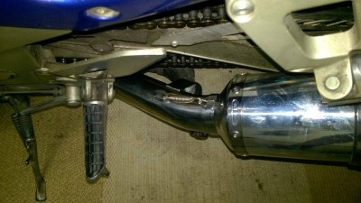

Servus liebe Leute,
Ich habe da mal ne Frage.
Habe mir heute die Barracudas an mein Moped montiert.
Alles ist schön und gut fest.
Nur der Hauptständer schlägt an die Feder vom Linken ESD.
Habe schon im online shop von barracuda gesehen, dass es da einen Hauptständer anschlag gibt. Allerdings nur für die ZZR 1400.
Um den Hauptständer abzumachen muss ich den Krümmer ausbauen weil sich der sonst nicht abbauen lässt. ( will ich nicht & kann ich nicht )
Hat da jemand ne andere Lösung zu ? Außer das ich da sonst mit der Flex dran müsste ??

Du kannst Dir auch einen Winkel anbasteln, der HS daran hindert, so weit hochzuschlagen. Habe schon verschiedene Möglichkeiten gesehen. Bei 4in1-Anlagen geht das auch nicht anders, wenn man den HS weiter verwenden will. Sanplis oder Schwab weiß ich, dass die so was gemacht haben.

Und wenn ich einfach den teil weg flexe der am esd anschlägt?
Verstehe nicht wieso barracuda da für den hauptständer n anschlag hinmacht der aber dann nicht passt...
:roll:
Beiträge: 9596
Re: Allgemeine Fragen zur ZZR 600
WP_2015 hat geschrieben:Und wenn ich einfach den teil weg flexe der am esd anschlägt?
Musst Du nachsehen bei Dir, wo er dann anschlägt. Wenn der ESD ganz raus ist, schlägt der HS bei mir an die Kette. :shock:
WP_2015 hat geschrieben:Verstehe nicht wieso barracuda da für den hauptständer n anschlag hinmacht der aber dann nicht passt...
vermutlich bauen die das Teil genauso an alle ESD's für viele Motorradmodelle. ;)

Ja wenn der linke ESD ab ist schlägt der HS an die Kette.

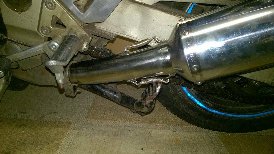

Ja habe ich mir alles schon angeschaut, aber die damals hochgeladenen Bilder funktionieren heute nicht mehr.
Ich warte jetzt einfach ab was barracuda dazu sagt, möglich sei es das die mir wirklich n falsches mittelrohr geschickt habe.
Bin vorhin auch ne runde gefahren, der HS trifft beim fahren nicht auf die Kette!
Eben nur wie auf den bildern zu sehen auf die Verbindungsfedern.
Frage: Können die Federn vom mittelrohr zum ESD auch schief eingespannt werden?
So könnte ich nämlich das mittelrohr so drehen das der HS direkt am anschlag anschlägt

So gibt neuigkeiten.
Barracuda hat mir soeben bestätigt, dass Sie mir falsche Mittelrohre zukommen lassen haben.
Schicke die komplette Anlage zurück und werde neue hoffentlich passende bekommen.
Halte euch auf dem laufenden.

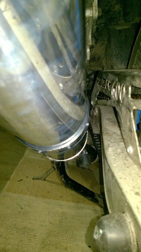

heute kamen die Barracudas an.

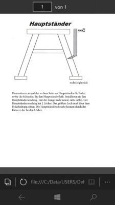

Leider hat der wirklich sehr schlechte Service von Barracuda erneut den Hauptständeranschlag vergessen. ( wurde heute mit Express Versand nachgeschickt ) schau ma mal ob ich den dann dran bekomm.
Hauptständer stößt aktuell am rechten ESD an. Stört aber bisher bei meinem Kurvenfahren ( Anfänger ) mal garnicht
Ach ja, neue Spiegel habe ich auch.
Halten auch bei 250 km/h und bewegen sich 0,0 :)
Ach ja, so sollte der Anschlag lt. Barracuda montiert werden...
Muss ja dann sowieso der Krümmer und Kühler runter um die Schraube so anzubringen wie die sich das vorstellen, oder hat jemand noch ne andere Idee?
Der Hauptständer steht jetzt schon gefährlich weit runter.
Durch diesen Anschlag kommt er augenscheinlich ja noch weiter runter.
Zum einen sieht das kacke aus, zum anderen stellt das in meinen Augen ein erhebliches Sicherheitsrisiko dar, Stichwort Schräglagenfreiheit.
Bau den ab und hol dir statt dessen einen Montageständer für hinten, ist die auf jeden Fall bessere Lösung.....!

Kann das nur bestätigen: gefährliches Gemurkse! :evil:
Um die Endtöpfe wird so'n Hype gemacht von wg. E-Nr. etc.... aber ob das Fahreug noch betriebssicher ist... [-X
Ok, will Dir jetzt nicht den Horror in die Augen treiben, der Hauptständer ist relativ nahe an der Fahrzeugmitte, weshalb das "Aushebelrisiko" nicht ganz so groß ist. Letztendlich ist der Zustand aber unhaltbar! Wenn mir 'n Hersteller so was liefern würde, hätte er's gleich wieder zurück!
Na ja, die Spiegel. Geschmackssache halt. Ansonsten ist das Bike hübsch! ;)
