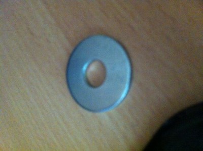

Ich habe mal wieder etwas gefunden, eine Scheibe die ich mal wieder nicht zuordnen kann. Kann die zur Auspuffhalterung gehören?

M. W. nicht Original Kawa
- Beiträge: 9289
Wie groß ist die denn? Leg mal nen Euro daneben (und wenn das Taschengeld es nicht mehr her gibt, 5 Cent
Material?
Material?

Eine 30er Scheibe mit nem 10er Loch und 2mm dick und aus Edelstahl, ob V2A oder V4A kann ich so nicht beurteilen

ja, ja würdest Du mal reinschreiben, welches Modell Du hast!
Sollte jetzt gerade nix dazu schreiben...
Bei meiner 95er und bei meiner 97er waren an den Auspuffaufhängungen außen tellerartige U'scheiben mit 'Rand' verbaut, von der Form wie eine Schale mit Loch in der Mitte. Bei meiner 05er ist es nur noch eine Scheibe wie in Deiner Abbildung.
Sei so gut und stell mal die Daten von Deinem Moped ein

Außen habe ich da auch diese Scheiben mit Rand am ESD.
Also zur Hinterradachse kann es nicht gehören da ist das Loch zu klein.

tachmmann hat geschrieben:Hab ich nachgeholt...
Dann schau mal nach, ob der Vorbesitzer irgend ein Anbauteil verbaut hatte. Als Original fällt mir dazu nämlich jetzt auch nichts mehr ein!

Dann schau mal nach, ob der Vorbesitzer irgend ein Anbauteil verbaut hatte oder statt einem Originalteil was Selbstgezimmertes. Als Original fällt mir dazu nämlich jetzt auch nichts mehr ein!

Gekonnterweise habe ich die Scheibe zuhause verloren
