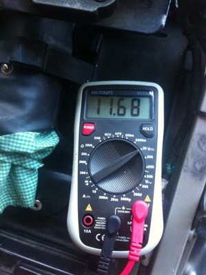

Heute haben wir als erstes die Batterie gemessen, 12V und 100% geladen. Wir haben es probiert die Maschine Fremdzustarten, auch dies ohne Erfolg. Wir haben die Autobatterie direkt über die Starthilfekabel an den Stromkreis geschlossen, die selben Symptome.

12,? Volt während des Startversuchs?
Hattet Ihr die ZZR-Starterbatterie beim 2. Versuch komplett abgeklemmt?

Während des Startversuches haben wir nicht geschaut aber das kann man noch nachholen.
Na statt der verbauten Batterie die Klemmstücke ,nenn ich sie die mal die auf Batterie geschraubt werden, über die Starthilfekabel ans Auto angeschlossen.

Ich habe eben nochmal getestet. Beim starten sinkt die Spannung auf etwa 3-5V und das Relais tackert nun durchgehend und macht keine "pause" zwischendurch und der Anlasser dreht nun so gut wie gar nicht mehr bzw nur noch ganz leicht. Anschieben ist Aufgrund des weichen Sandes nicht möglich.
