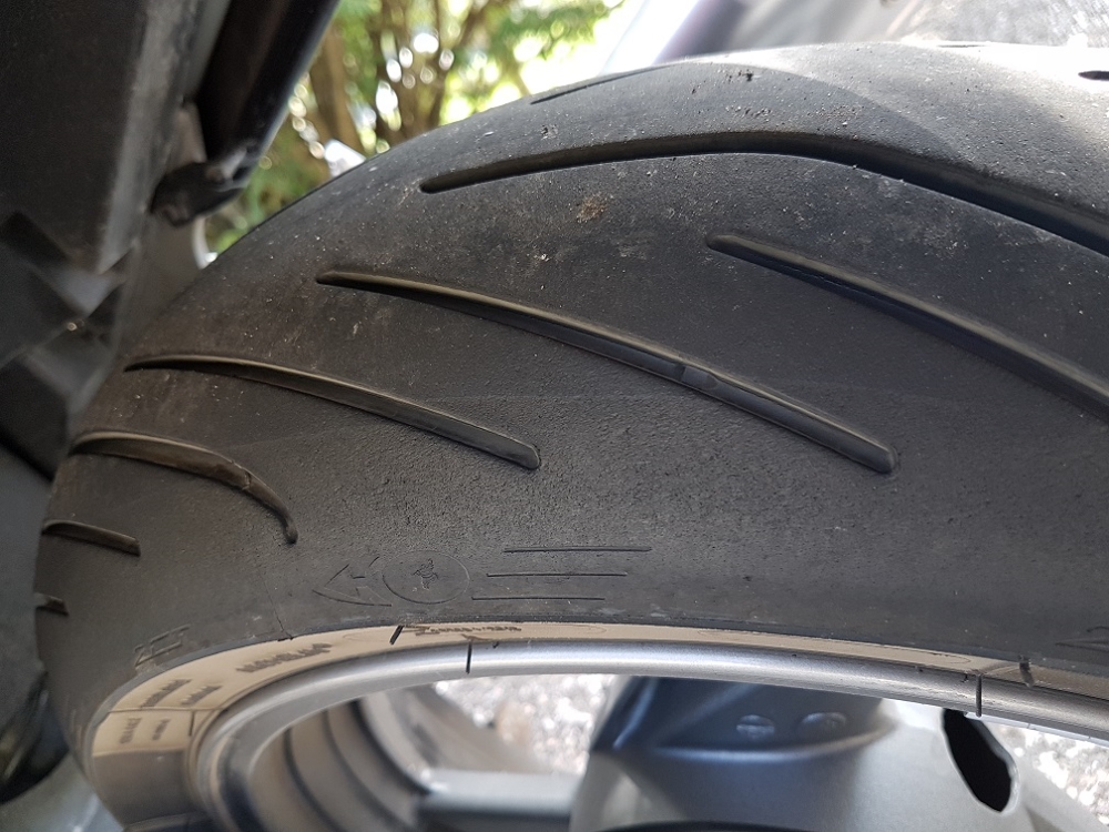

letzte Woche hinten auch den PP3 aufziehen lassen. Preis mit Montage / Gewichte / Altreifenentsorgung 118 EUR.
Dann das Moped mal 450 Km durch die Berge gescheucht. Auf dem Bild kann man ganz gut die zwei Mischungen erkennen. Hab hinten eigentlich ein gutes Gefühl im Trockenen. Vorne hatte ich allerdings zweimal einen heftigen Rutscher mit dem 2CT.
Werde jetzt da auch noch mal auf den PP3 wechseln.

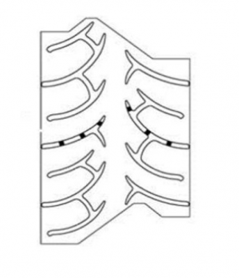

habe mich immer gefragt wo ich bei meienem Z6 die Profiltiefe messen muss und im Forum keine richtige oder zum Teil sogar falsche Antworten las, habe ich mal Metzeler angeschrieben:
Antwort (gekürzt)
W: RoadTec Z6 160/60
Metzeler Web Assistance, DE"
Eine Profilgestaltung mit einer durchgehenden Mittelrille wie früher üblich, ist bereits
seit einigen Jahren bei einem Motorrad - Hinterradprofil nicht mehr üblich
Die Frage, wo bei dieser Profilgestaltung die Profiltiefe gemessen werden sollte ist
daher berechtigt. Im Gesetzestext § 36.3.1 StVZO heißt es dazu:
„Zulässig ist die Verwendung von Reifen, bei denen die Rillen des Hauptprofils am ganzen
Umfang und im mittleren Bereich der Lauffläche, der etwa dreiviertel der Laufflächenbreite
einnimmt, noch mindestens 1,6mm tief sind.“
Auf der folgenden Abbildung können Sie die Lage der Rillen des Hauptprofils
entnehmen Diese müssen an jeder Stelle, außer bei den sogenannten TWI, dies sind
kleine Erhebungen im Profilgrund und nur für den amerikanischen Markt notwendig,
eine Tiefe von 1,6 mm aufweisen.
