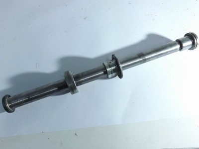

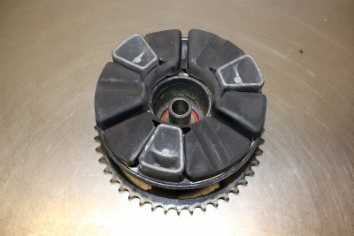

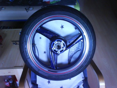

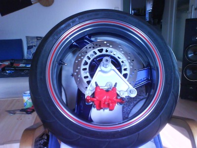

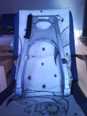

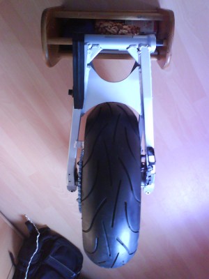

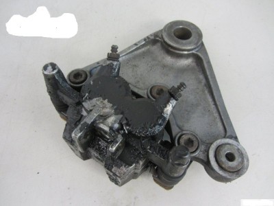

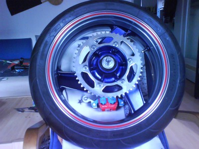

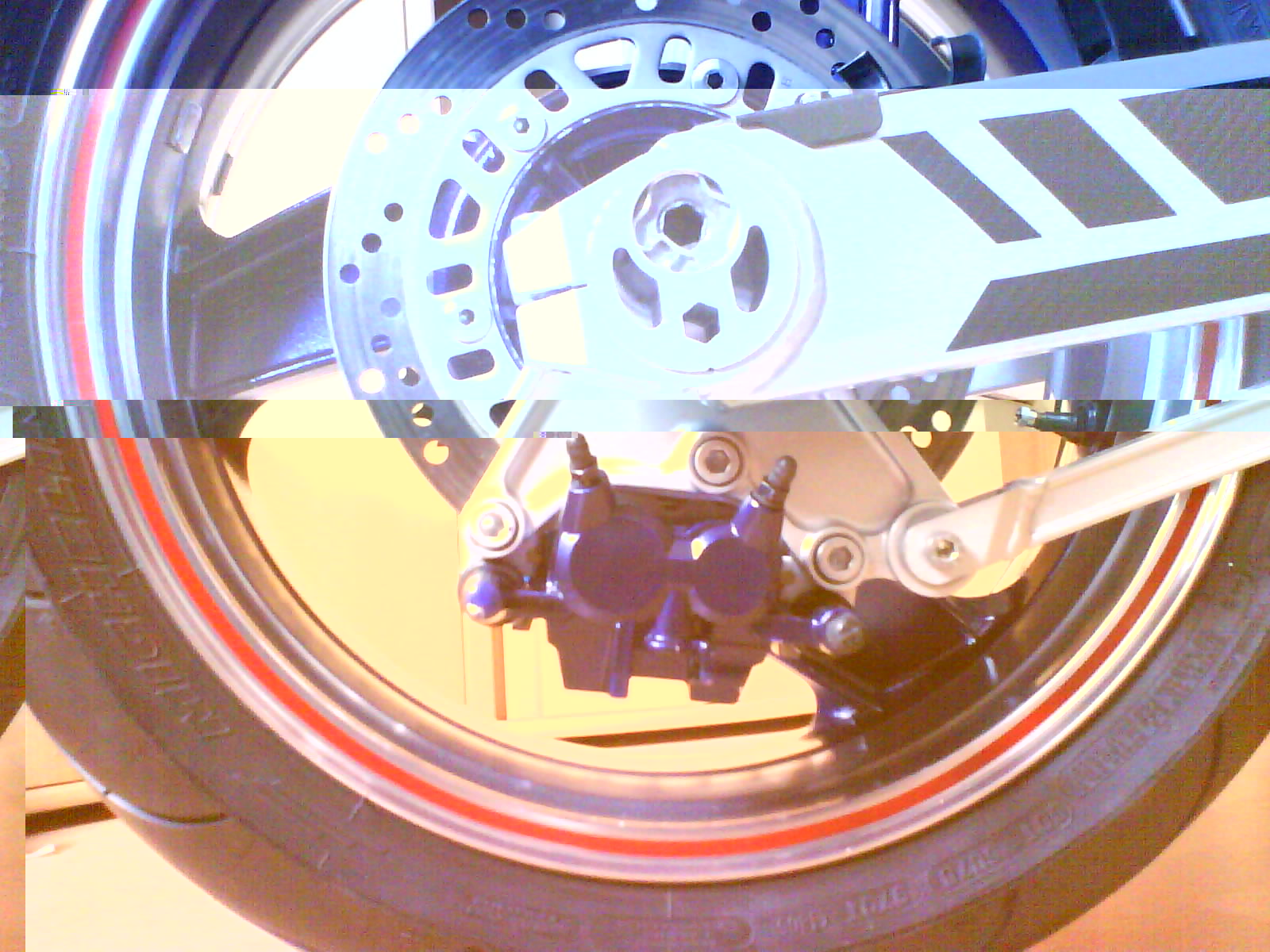

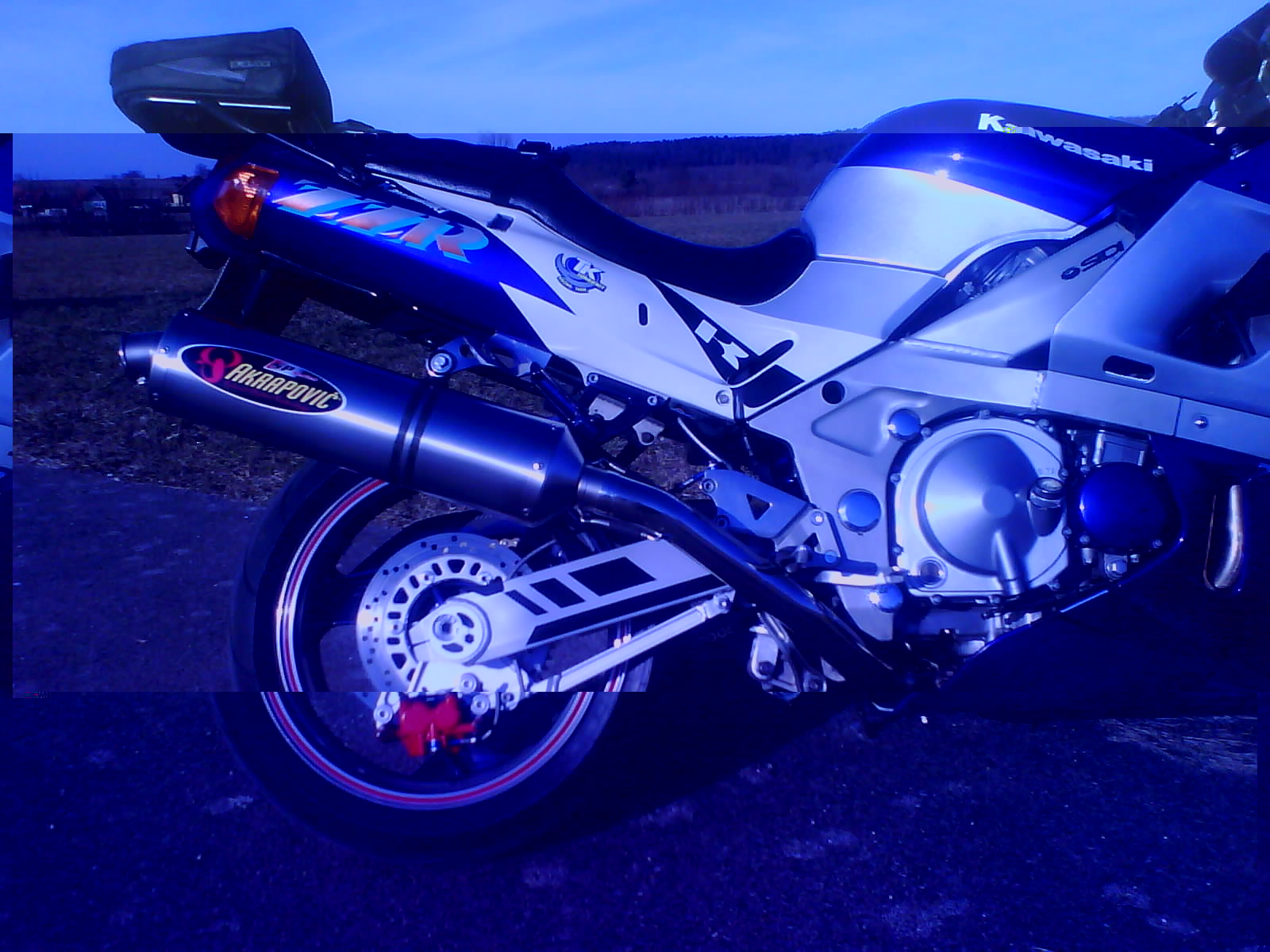

Re: Umbau Hinterrad: von 160er auf 180/190er - Erfahrungen??

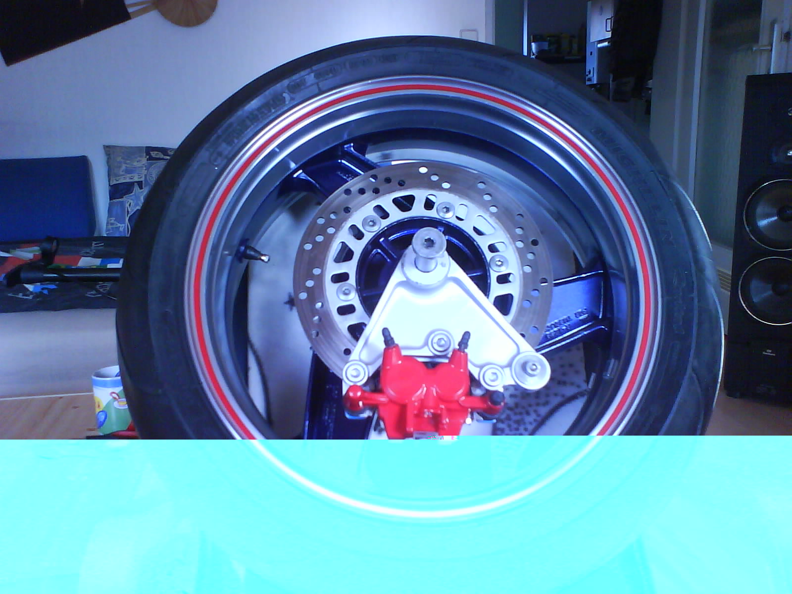

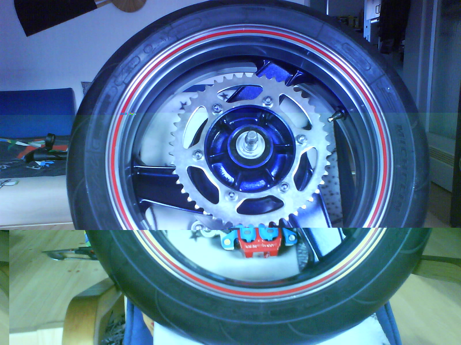

Hallo Forum....lange überlegt und im Herbst dann entschieden es zu wagen.
Heckumbau von 160/60-17 auf 180/55-17.
Superfly-Hof hat ja gezeigt das es beim D-Model geht...ich habe es jetzt am E-Model gewagt.
Alle benötigten Teile stammen aus einem ZZR 1100 C Model, Bj 90-Anfang 93.

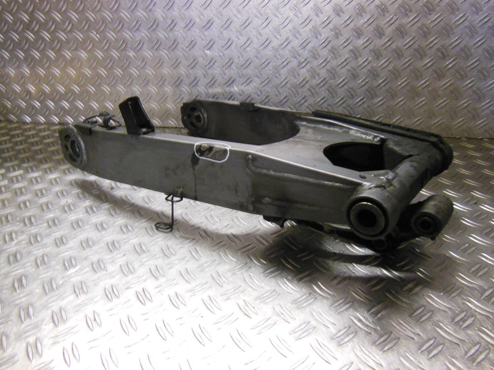

Schwinge
Komplette Bremsanlage
Felge 5.50 Zoll 17
Umlenkhebelei
Kettenradträger
Hatte ja Zeit, so das ich jedes einzelne Teil gewissenhaft Generalüberholt habe.
Hier mal einige Bilder "nachher....vorher
Einziges Problem war die Breite der Rahmenaufnahme der Schwinge.

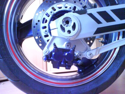

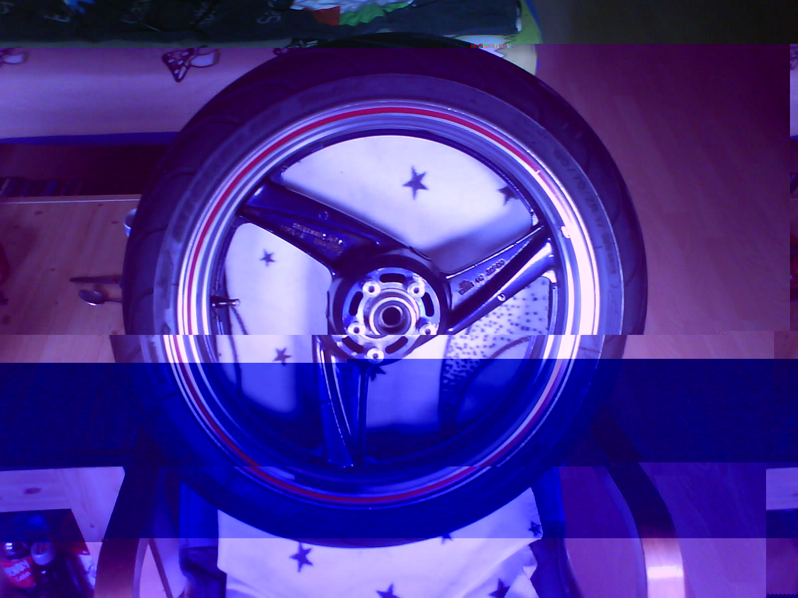

Felge wurde von grund auf saniert und poliert. Stern lackiert.
Felge vorne blieb original, nur die Bereifung wurde von 120/60-17  auf 120/70-17 umgebaut.
Schwinge  wurde nach der Anpassung lackiert.
Erste Anpassungsarbeiten.
Bremsanlage wurde dann letztendlich rot lackiert.

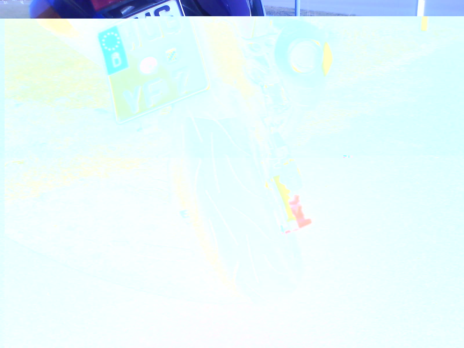

Und wie sieht der TÜV das? Vor allem der 70er Querschnitt vorne würde mich interessieren!
Und die vielleicht wichtigste Frage: Wie fährt sich das? :D

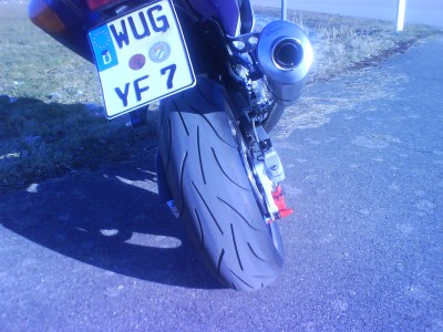

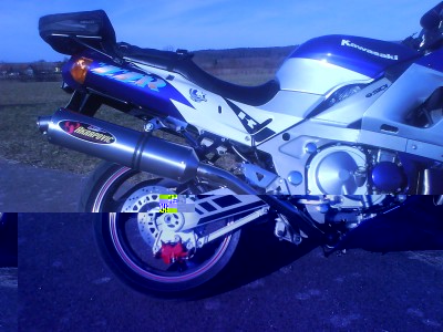

Erste Testfahrten wurden am Wochenende von mir gemacht, und ich muß sagen, das ich total überrascht bin.
Handling in den Kurven so gut wie kein Unterschied zu vorher. Geradeauslauf und Spurtreue lassen nichts zu wünschen übrig.
Bereifung habe ich die Michelin Pilot Power gewählt und kann nur sagen....Astrein in jeder Schräglage.
Wen es interessiert... die 1100 Schwinge ist von den Profilen stabiler gebaut, wiegt aber weniger wie die original 600 Schwinge. Rein objektiv würde ich sagen das sich meine Zette besser anfühlt als zuvor.
Übersetzung habe ich original gelassen 16/48 und der Tacho geht jetzt auch auf den Strich genau.
Habe alle Geschwindigkeiten mit dem Navi durchprobiert und ab 80 Kmh geht der tacho sogar etwas vor.
Letzte Hürte wie immer der Tüv, aber da warte ich noch bis es um die 18-20 Grad hat. Eintragung über § 19/2..21
mit ausgibiger Fahrprobe.
Wenn alles durch ist mach ich Meldung.
Würde die bei dir stattgefundene Eintragung mir irgendetwas bringen um einen anderen Reifen bei mir mit 70er Querschnitt eintragen zu lassen? :|
So an sich sieht das Ergebnis allerdings schon ziemlich klasse aus, die Abstützung des Bremssattels z.B. finde ich schicker und der Exzenter zum einstellen des Kettenspiels ist auch cool!
Die Reifenfreigabe 180/55-17 geht nur vorne in Verbindung mit 120/70-17!
Nur in dieser Kombination wird das genehmigt.
Der Bremssattel-Anker wird ja bei der 1100 vorne mit an der Fußraste angeschraubt.
Diesbezüglich habe ich die Halteanlenkung von einem Alu-Profischweißer ändern lassen.
Soll heisen Anker etwas gekürzt, und die Aufnahme unten an der Schwinge anschweißen lassen.
Das dürfen aber nur Fachleute machen, die ein anerkanntes Schweißdiplom haben. Sonst gibt es Mecker beim Tüv.
